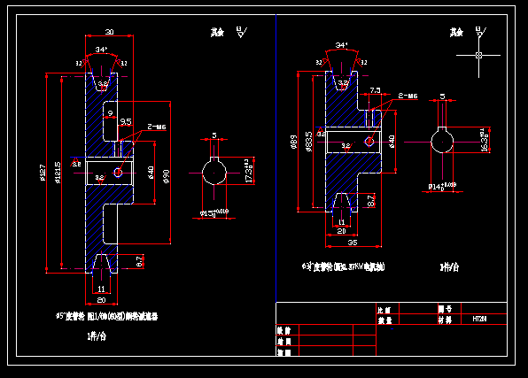

皮带轮,供新人练习用

 楼主| 发表于 2008-10-29 08:26:58 | 显示全部楼层 来自: 中国浙江杭州
版主为什么不给我加分,我辛苦上传资料。我这个图可是可以直接拿去外面给人加工的,标注齐全。哪点不好了,比CAD电脑学习书里不三不四的强多了,那帮人自己都没做过设计。

 楼主| 发表于 2008-10-29 10:00:59 | 显示全部楼层 来自: 中国浙江杭州
你有没有做过设计啊,轴承要自己画吗。你见过电脑画出的可以直接拿去外面加工吗。我想初学设计的人不单是要知道怎么画图,还要知道怎么标注和写技术说明吧。

发表于 2008-11-30 01:34:19 | 显示全部楼层 来自: 中国北京
原帖由 飞了的叶子 于 2008-10-29 08:26 发表 http://www.3dportal.cn/discuz/images/common/back.gif  D7 v- J* ~$ r% q$ V' q
版主为什么不给我加分,我辛苦上传资料。我这个图可是可以直接拿去外面给人加工的,标注齐全。哪点不好了,比CAD电脑学习书里不三不四的强多了,那帮人自己都没做过设计。7 V, |" @- s1 N0 ?: C/ \) c
强烈要求给我加分,鼓励一下嘛。
1 E+ ~  N, B+ u2 M3 b# Q; m1 W
形位公差都没有。。。
发表于 2008-11-30 09:09:21 | 显示全部楼层 来自: 中国湖北宜昌
请问你第一个皮带轮图纸的两孔m6怎么钻攻。图纸画出以后还要考虑怎么样加工。
发表于 2009-2-14 15:19:39 | 显示全部楼层 来自: 中国浙江杭州
的确是,第一个皮带轮的m6的孔好像真的不好加工
发表于 2009-4-15 16:13:36 | 显示全部楼层 来自: 中国山东泰安
第一个M6的孔的确没法加工,键槽尺寸公差不全,估计因为设计者对孔与轴的配合,键槽的配合选配不好,用螺钉紧固,不过精神可嘉,

发表于 2010-5-17 22:01:33 | 显示全部楼层 来自: 中国浙江台州
我觉得图还是简单了些。第一没有形位公差加工出来的产品是不能保证性能的,最起码皮带槽要同内孔有个跳动要求,第二,键槽要有对称度公差等要求,第三技术要求也没有,比如皮带轮通常要做动平衡,但在技术要求中没有这些要求。
2 N) M4 B+ H8 O4 J) R9 n) }+ H- v总之这张图纸仅能算是一个尺寸完整,图面较干净,没有多大实际价值的图纸。
