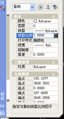

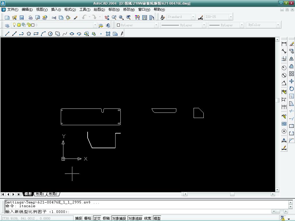

打印的比例知道怎么设计,可是画的时候的线性比例在哪里设置呢 ? 也许很低级的问题,可是我不清楚啊

发表于 2008-10-28 15:12:25 | 显示全部楼层 来自: 中国浙江杭州
你画好后双击线条,在属性栏时修张望线型比例。比如:把1改为0.1也许这样你的线条就会表示得更清楚些了
发表于 2008-10-28 15:26:58 | 显示全部楼层 来自: 中国四川成都
格式菜单中的线型(lt),可以控制全局比例因子。
发表于 2008-10-28 21:36:09 | 显示全部楼层 来自: 中国广东广州
我喜欢用命令: ltscale

发表于 2008-10-29 08:06:53 | 显示全部楼层 来自: 中国山东聊城
线条的属性里就有
发表于 2008-10-31 16:21:14 | 显示全部楼层 来自: 中国江苏徐州
lts 线型比例,

在快速选择的属性里啊,一看就知道了!

发表于 2008-11-3 11:09:19 | 显示全部楼层 来自: 中国山东烟台

发表于 2008-11-3 21:26:06 | 显示全部楼层 来自: 中国浙江宁波
命令:1.LTS* [. o2 P9 m! N) ^$ a
         2.回车' n0 `; H7 g+ f5 d
     3.输入你要的比例

发表于 2008-11-4 16:39:39 | 显示全部楼层 来自: 中国江苏苏州
双击要改属性的线条就弹出来了
