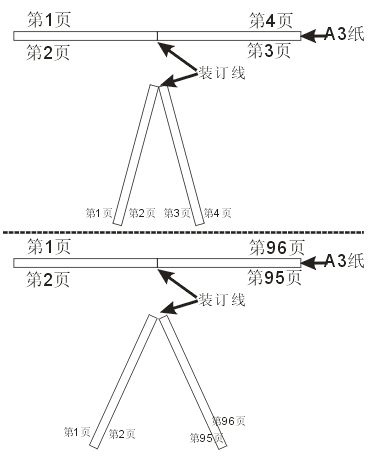

我现在有一个pdf的文档,页码是按照1,2,3,4,5,6,…… 95,96 的顺序排列的。5 q, l5 ~& K2 E8 X
我现在想把这些A4的页面打印在A3纸上,一张A3纸上面打2页A4页面,纸的正反面都打,然后以A3纸的中心为装订线,装订起来页码页按顺序排列。在acrobat我应该这么设置?
6 S6 G9 I& C+ n4 p7 ]4 F/ Z/ V* j( p% c" `6 S
打印出来的页码按照(96,1,2,95;94,3,4,93的顺序)
9 ~2 D2 N/ C  N如下图:
& ~1 e+ E" _/ b1 I3 ^ 20071.jpg
0 R; |5 g+ |% A. B有没有这样的排版软件?
2 }) s" o* ?0 U/ Q9 D# C9 p" t1 e. Q

发表于 2008-10-29 18:06:17 | 显示全部楼层 来自: 中国广东广州
我觉得
FinePrint打印可以满足你的需要,至于要打印正反面,那要看你的打印机是否支持正反面打印,或者你手工翻面那也行,不过要是打印很多的话那就费时了

发表于 2008-10-30 11:36:51 | 显示全部楼层 来自: 中国江苏无锡
adobe pagemaker是pdf排版的专业软件,但没有试过,楼主试试看。
发表于 2008-10-31 07:52:25 | 显示全部楼层 来自: 中国江苏无锡
哈哈,楼主运气不错! 把帖子发到了三维网0 q4 C+ A& S5 v+ w0 }
        楼主运气不错! 昨天江南老大才把我挂在电脑版块(否则我可能还未必留意到此帖)# f/ v. r5 {3 j5 O7 S- Q
          楼主运气不错! 我的破机还能用(否则没机会回去研究)" ]- Q1 ~1 I5 A5 V' @
            楼主运气不错! 我破机里删了几十G的东西,这个却没有被我删,冥冥之中……1 E& n7 P( P7 k/ l' T2 z
            (注:楼主发帖规范,特别是那个图。安装该插件前需要安装Adobe Acrobat 5.0/6.0/7.0。不知8.0与9.0是否适合)% k4 n( L% J4 e% v

发表于 2008-10-31 08:13:27 | 显示全部楼层 来自: 中国浙江台州
回复 5# hoopoe 的帖子
高手
- ^: ]2 k( n7 `$ d$ Q4 z已下载,很好使,我的8.0没有问题:lol:
