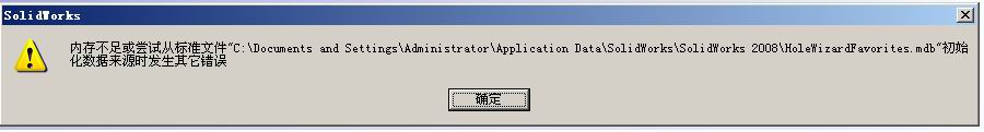

之前一直都很好用这个功能,不知怎么突然不好用了,重装了还是这样,4 X7 S! n1 \/ h2 q* S; S
: ?* V$ q2 K1 J" }& ~: u$ S1 @. t小弟先谢了!
发表于 2008-11-7 09:32:55 | 显示全部楼层 来自: 中国江苏苏州
内存条坏了,换一个,我也遇到过同样的问题
