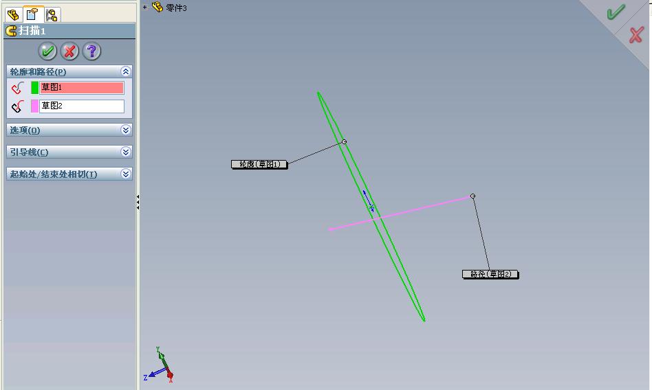

[讨论] 扫描路径的起点必须位于轮廓的基准面上吗?
发表于 2008-10-28 16:13:41 | 显示全部楼层 |阅读模式 来自: 中国陕西宝鸡
这是我在论坛上的一篇关于Solidworks 2007应用技巧的文章里看到的。
! b8 w3 q" l+ s3 Y. j4 d& O
' i2 H* m' X/ n' d/ k3 r刚开始没觉得什么,今天一试,发现好像并不是必须的吧。4 R/ P) ^$ t* C7 N. D
( E8 k0 f$ [! v
虽然最终形成的特征,仍然是从轮廓的基准面开始,但路径的起点并没有在轮廓的基准面上。
 楼主| 发表于 2008-10-28 16:21:25 | 显示全部楼层 来自: 中国陕西宝鸡
刚才又试了一下,不论路径穿过轮廓基准面多少,扫描出来的特征总是从基准面开始,到路径的一侧(右侧),在轮廓基准面左侧的路径,总是被忽略了,而不论这一侧的路径有多长。
 楼主| 发表于 2008-10-28 16:34:20 | 显示全部楼层 来自: 中国陕西宝鸡
另外,“当使用引导线生成扫描时,路径必须是单个实体(线条、圆弧等)或路径线段必须为相切(而不是成一定角度)。”这里的“相切”好像也不是必须的,大家可以试一下。
 楼主| 发表于 2008-10-29 08:46:15 | 显示全部楼层 来自: 中国陕西宝鸡
不论这样做有什么意义,单就这么说,并不合适,这会给你一种误解,好像只有起点在轮廓基准面上的线才能作为扫描路径似的。
