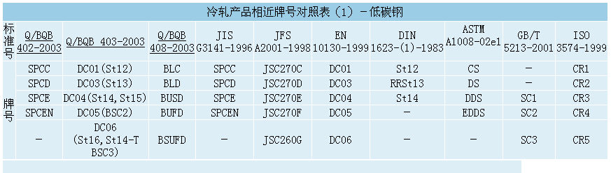

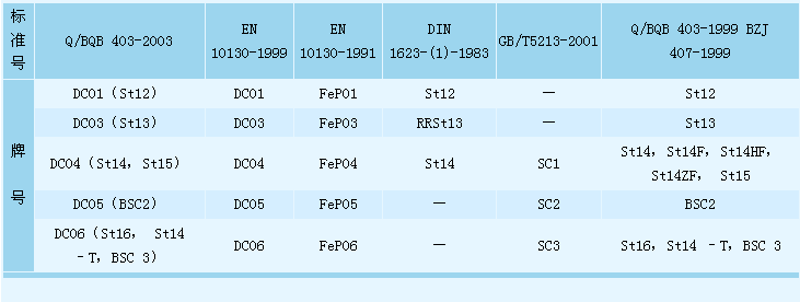

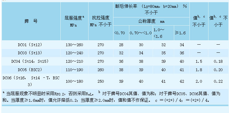

只有相近的3 D  c- m0 W; A& ~% t8 n3 t
Image00123.gif Image00126.gif ' q& F" e. \! T) W( V$ l
