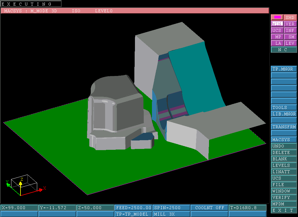

对于这个图形的“二粗”和“精加工”有什么好的方法。
. n+ f) V9 T- I) Z% F     1.在二粗中,中间(三个岛屿连接部分)怎么解决?是否先进行开粗...如果按"轮廓"WCUT精加工.那肯定不行,如果"按层"跳刀太多.
& O6 N6 k/ d" O) J: u0 G7 F     2.精加工时要是设制成"双向铣,按轮廓切削".那在岛屿联接部分(都有斜度)二粗没加工到地方也不行.
+ g/ S0 t4 g' u6 ]
" [1 V& Z7 Y* {% ?, b5 j" ]* \/ h请高手指教.谢谢

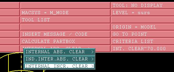

1  開粗可以很多次,請再開粗,將二粗沒加工到的地方,在粗加工
3 Y5 P6 \+ _- j+ ~9 [5 o% C2  角落用,自動清角,清到位一些
) ^2 T( d  G% G; ?3  精加工用WCUT,配合在SERVICE\INTERNAL INCR CLEAR(圖10)7 y# t- v1 H4 F" }* W
    再配合(圖11),BERWEEN LAYERS:HORIZ.> 加工 (注意:檢查刀路,是否會撞刀)
