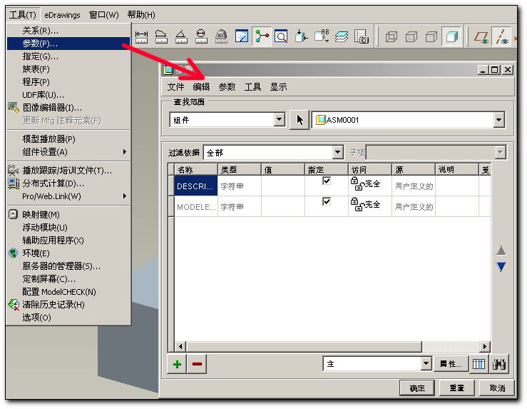

Proe有很多设计理念其实就是针对楼主的想法提供的解决方案, 常用的如:
9 N. Z2 x( Q3 g  o$ l$ [  g1. “参数”。可以通过在组件或零件中设置参数来驱动不同零部件的相关尺寸。0 E( {$ b: m# l
( s) I! V0 Y7 H( I" T2。 TOP-DOWN的设计。就是“自顶向下”的设计。利用一个基础的骨架模型来驱动组件中的其他零件的尺寸和位置,并通过骨架模型的设计改进自动修改其他零部件的改进。
4 v- T3 u" S$ c  n3 V4 W* A: l3。还可以使用“关系”控制某一尺寸与其他尺寸的关系,达到“牵一发而动全身”的效果;利用“族表”可以实现尺寸的系列化,达到“举一反三”的效果。2 F5 Z5 s& k. F5 C
' J6 s# t9 L6 l0 k4 C呵呵,楼主慢慢研究吧。
