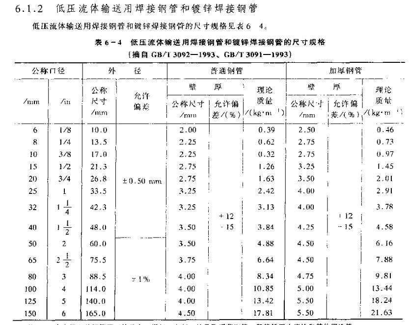

来这里也不知道去哪里问,所以就发这里了,为了学习,为了进步,希望知道的人认真回答一下
1 G4 ^7 ^5 s$ U  {; Y( U! ]" g: `! P% u0 r% b
这些寸管是怎么计算的呢 ? 管径是多少啊 ?
发表于 2008-10-29 10:24:59 | 显示全部楼层 来自: 中国江苏镇江
查手册呀!
2 l) E3 n: H  _. U* b+ n3 J1"  内径  25  外径  :33.5: e, x! o4 i$ x
2"  内径  50  外径  :60

工程材料手册  黑色金属材料卷

顺便也说一句,上面说的那个内径当然是正确的,无缝钢管等到可以采用.如果说是普通的焊管或卷管我在生产中也发现有出入的(也就是说明明标的是一寸但尺寸不是25.4MM).所以如果说严格要求内径的地方尽量选择无缝钢管啰....
