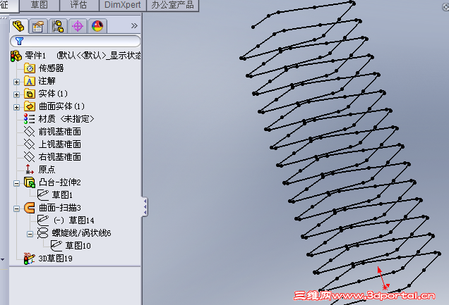

发表于 2008-10-29 11:27:56 | 显示全部楼层 来自: 中国浙江湖州
方形拉伸与螺旋扫描的相交曲线

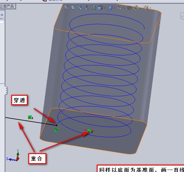

 楼主| 发表于 2008-11-1 14:38:30 | 显示全部楼层 来自: 中国浙江温州

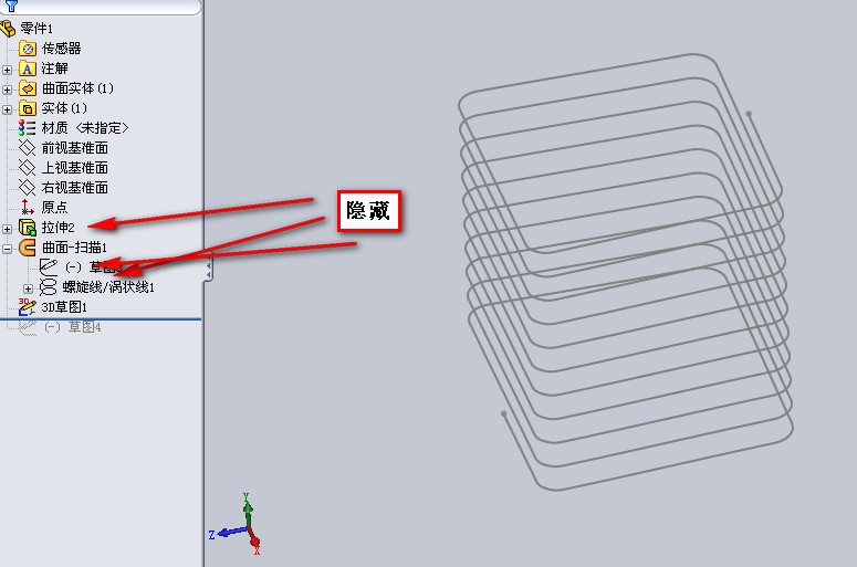

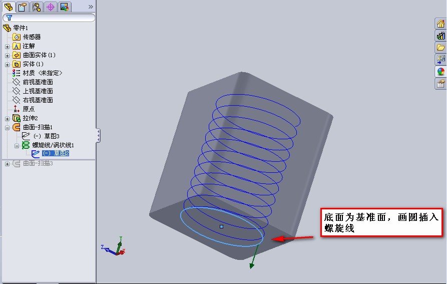

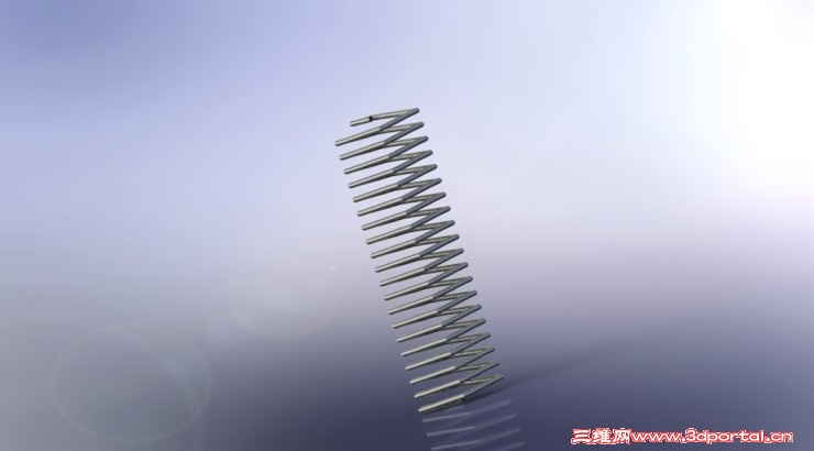

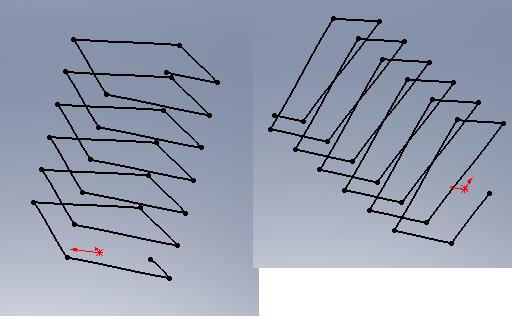

发表于 2008-11-1 15:46:16 | 显示全部楼层 来自: 中国山东东营
是不是这样的?
" R# X4 E# s) y5 {1 k* ]3 ~* j9 ]# d6 K- A6 J; j
[ 本帖最后由 xinshou001 于 2008-11-1 20:08 编辑 ]
唐昕晨 + 5 应助

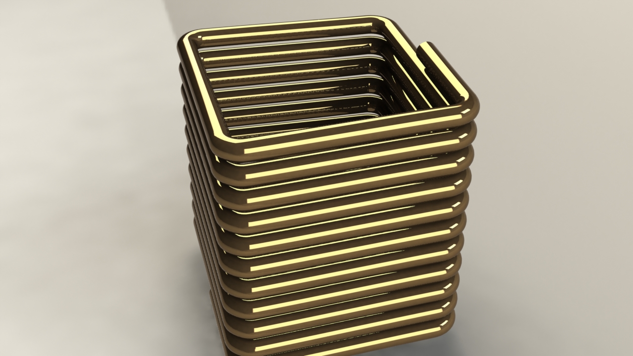

发表于 2008-11-1 15:51:03 | 显示全部楼层 来自: 中国江苏南京
你说的是这样的吗

发表于 2008-11-2 14:56:11 | 显示全部楼层 来自: 中国浙江金华
谢8楼的同志,学习了。

方形的和圆形的椭球形的都是一个道理
发表于 2008-11-10 10:23:37 | 显示全部楼层 来自: 中国江苏常州
,都是运用一个原理,扫描

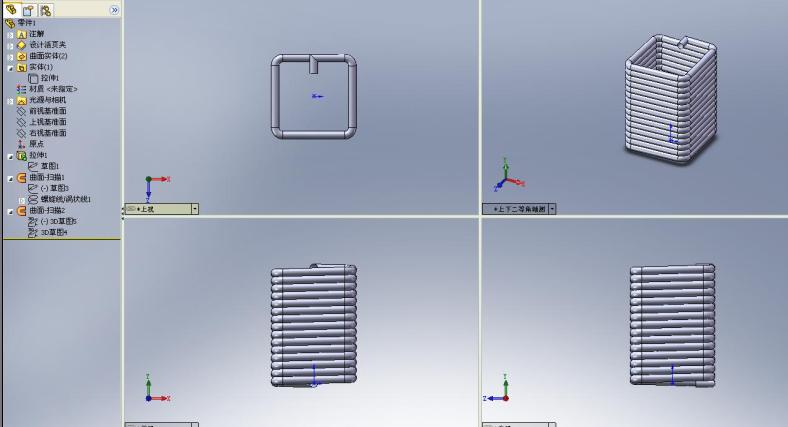

不知道你打的开不07版的
方型弹簧.rar

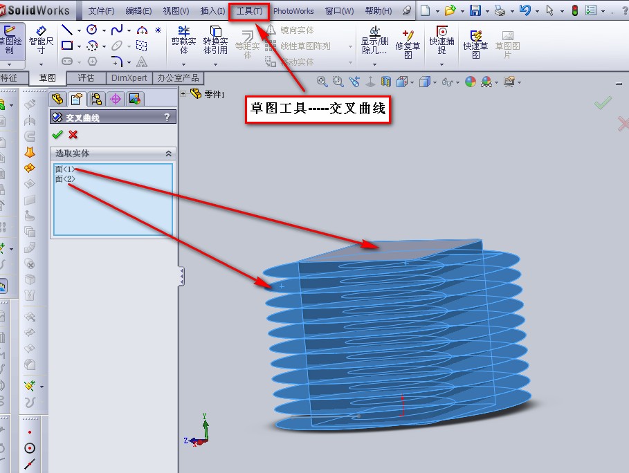

发表于 2008-11-11 08:54:47 | 显示全部楼层 来自: 中国河北廊坊
谢谢,学到了,刚开始我怎么也生不成交叉曲线,最后一查帮助,发现:交叉曲线  用于打开一张草图并在以下类型的交叉处生成草图曲线:
7 y- u+ w; g6 Q  k2 P
' M/ u& k- M' v基准面和曲面或模型面- [6 O! }9 u+ r
9 |; z7 |: |3 j$ e两个曲面
/ z3 c  S) `% t  {  r: [
- Q. N$ c2 n/ A8 q! e% x曲面和模型面
9 \5 E# z# t) i/ J0 B# `1 _
. H8 \9 w3 J$ y/ L" |; t基准面和整个零件
7 X) ~- L$ P* N: o2 `6 u- i0 ]& @; R3 N( P  c5 Z
曲面和整个零件
5 L4 ?5 J7 K( m3 h) n3 r& d! |: f6 T6 S& B3 v  R  i. G

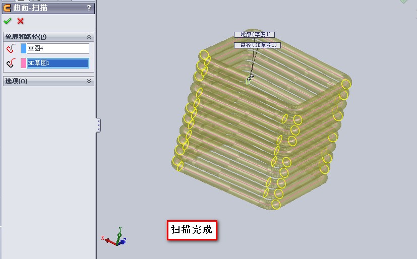

最后把扫描实体改成扫描曲面就OK啦

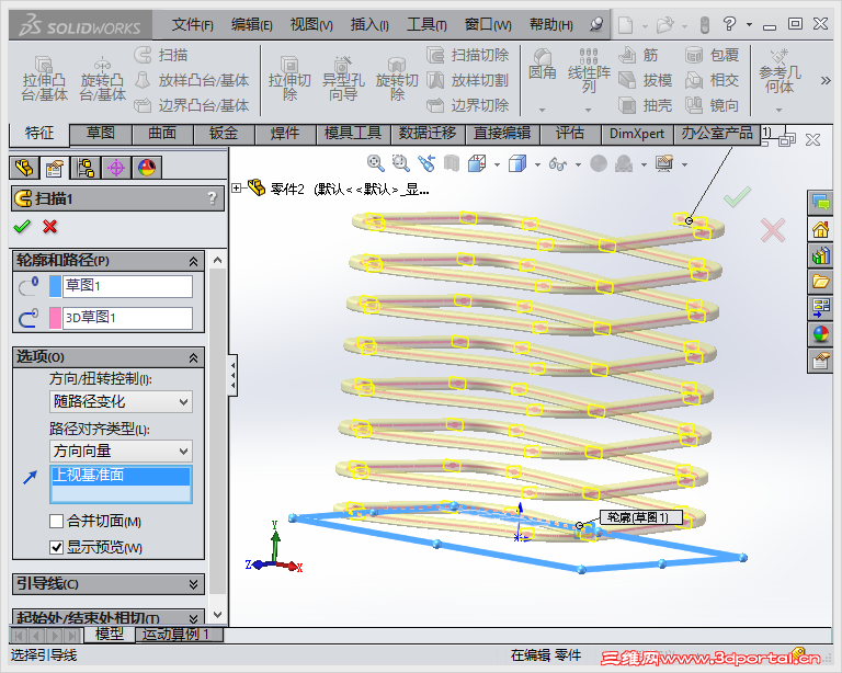

发表于 2013-2-23 10:12:50 | 显示全部楼层 来自: 中国北京
按照8楼的教法,为什么我的不能用那条直线作轮廓,螺旋线作路径,扫描生成轮旋叶片呢?总是不能那个将那条直线选作轮廓,怎么办?

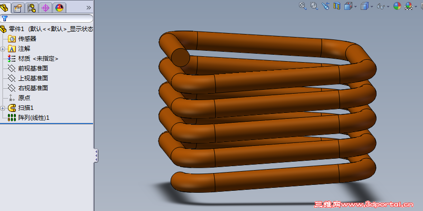

发表于 2013-2-23 20:39:24 | 显示全部楼层 来自: 中国广东东莞
我做一个玩一下

8楼,我现在在用你的方法画了一下,可是就是不能作最后一步扫描,是作么原因呀?有高手请指教

谢谢指教,基本就是用交叉曲线和3D草图来画的

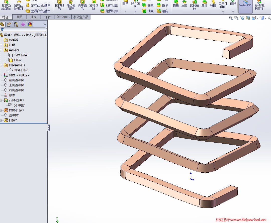

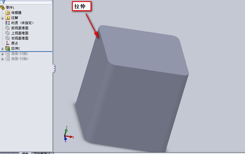

发表于 2013-4-18 08:20:44 | 显示全部楼层 来自: 中国江苏无锡
简单的你先拉伸一个方形的实体,然后在实体里面扫描一个曲面,然后在用草绘工具里面的交叉曲线,然后在扫描曲面就可以了,我刚做了一个,发上来给你看看

发表于 2013-12-20 14:31:44 | 显示全部楼层 来自: 中国四川成都
有没有人试过方形螺旋线的剖面不是圆形而是矩形,在扫描后矩形是不是扭曲了?
