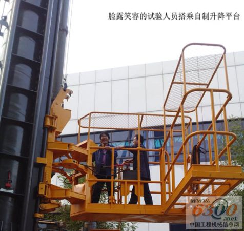

10月13日,在北京桩机调试场,北京三一桩机所自主开发的载人升降平台进行了多次载人升降试验,试验高度近30m。  随着国内民用、商用高层建筑的发展,地铁项目等地下工程的建设以及随之而来的超高打桩机械蓬勃发展和SMW工法的逐步推广,如何提高工作效率和缩短施工周期已成为当务之急。目前在国内,钻机钻杆在安装和拆卸以及动力头和桩架的日常维护过程中,操作者必须进行高空作业才能得以完成,如果没有一套可靠、便捷的施工升降平台,操作者只能借助起重机和手工攀爬来实现,安全性和施工效率都很难保证。基于上述原因,北京桩机在较短时间内开发出了国内首套人工升降平台。该平台可在施工状态下对桩架及动力头等工作装置进行检修及施工过程监控,从而使SF系列桩机如虎添翼,能更好地服务于全国乃至世界的桩基施工市场。
  该平台主要由吊篮固定机座(滑架)、主副吊篮、卷扬提升机构、回转机构和液压控制系统组成。采用电液结合独立双卷扬控制,升降速度可调,节能环保;并设有升降平台行程接近开关、机械式安全钳和上、下限位块,能有效地防止平台在运行过程中的冲顶和下落过位及脱轨现象的发生;同时主、副吊篮在空中可进行130°回转,吊篮内部空间大,可对平台进行四工位锁定,便于对动力头、钻杆以及桩架进行维修保养。整个平台造型新颖美观、符合人机工程学,简约、实用,安全可靠。
