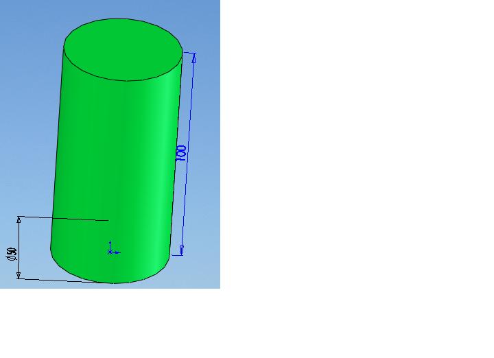

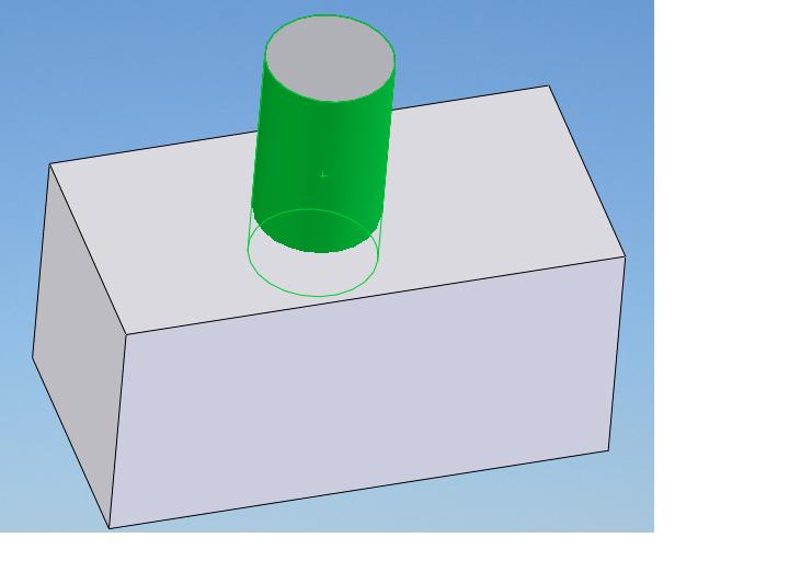

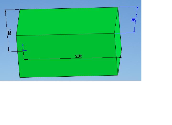

SW软件:4 l, `* m) s: J8 F/ y) S
矩形、圆柱必须是单独的实体,不管用什么方法达到目的就行,呵呵,郁闷了好久了
) X) v! K: E) n  q0 q我尝试过,在装配中,圆柱体可以任意移动,但是两个实体没有办法合并删除,合并图标显示为灰色;5 R) E# e& G$ I, s
          在矩形实体中导入圆柱体,合并图标可以用,但是又没有办法移动两个实体在合适的位置。! i/ x, @& {1 }( Y3 |0 e. B+ Y$ ?
, w+ u8 c  p; a+ E3 l  ]1 U& y% _建议版主给解决者加分,谢谢
 楼主| 发表于 2008-10-30 11:40:10 | 显示全部楼层 来自: 中国江苏苏州
补充
不好意思,我的意思是:矩形和圆柱体是单独的实体,将图二中的圆柱体,放在图一中,然后合并删除其中相交的部分。3 o7 E, K3 \9 M9 f
请三维网的各位高手不吝指教啊

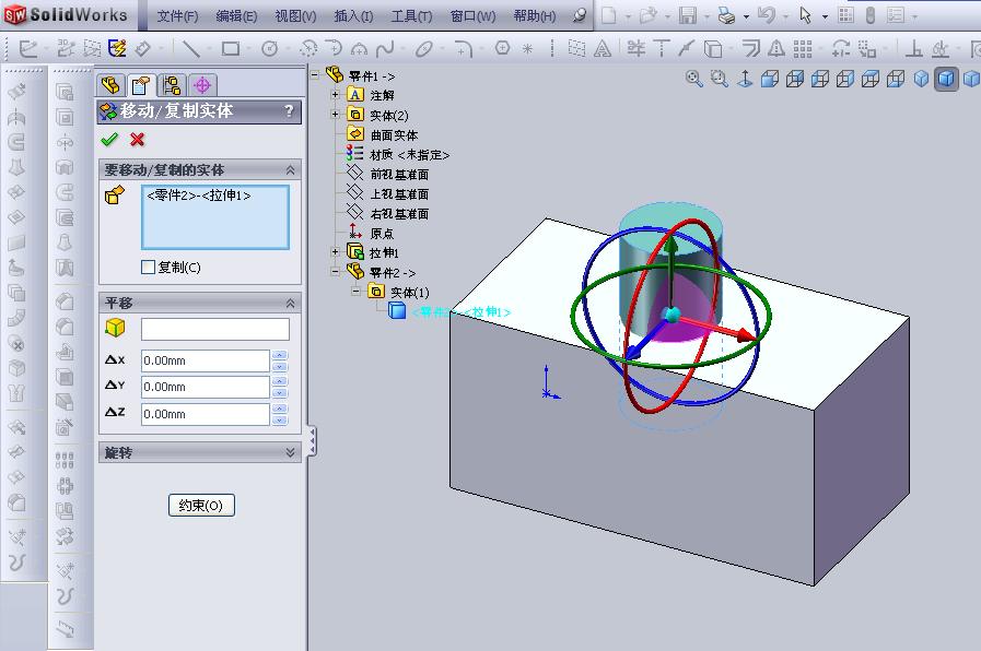

5 p5 j( j% M' E% d, b“在矩形实体中导入圆柱体,合并图标可以用,但是又没有办法移动两个实体在合适的位置。”
6 y6 [, C, D! d. _2 p  D这样行吗?

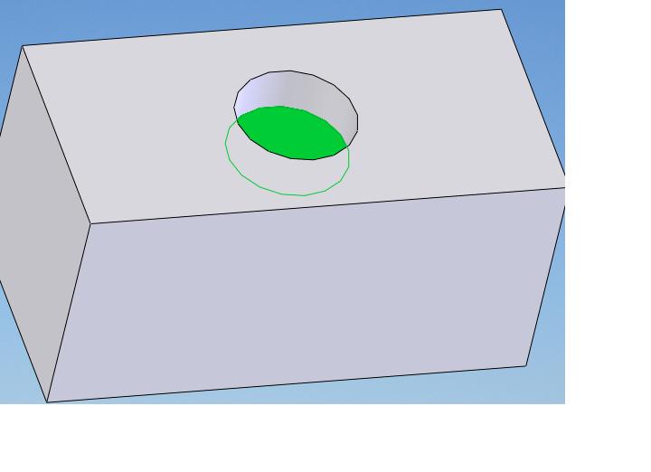

发表于 2008-10-30 14:26:59 | 显示全部楼层 来自: 中国广东惠州
是這樣嗎?
hahap + 5 应助
 楼主| 发表于 2008-10-30 15:31:49 | 显示全部楼层 来自: 中国江苏苏州
好的,谢谢,很有创意啊
, W7 ~9 w% a: g4 U* m! V  V$ L是两个单独的实体哦,不是在一个界面里面画的) t" d: K2 z1 G: O) [/ m
恩,好像也可以啊,做夹具的时候复制一个,然后在里面画,楼上厉害啊

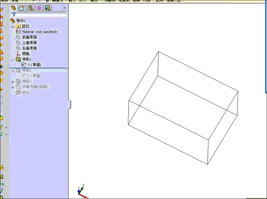

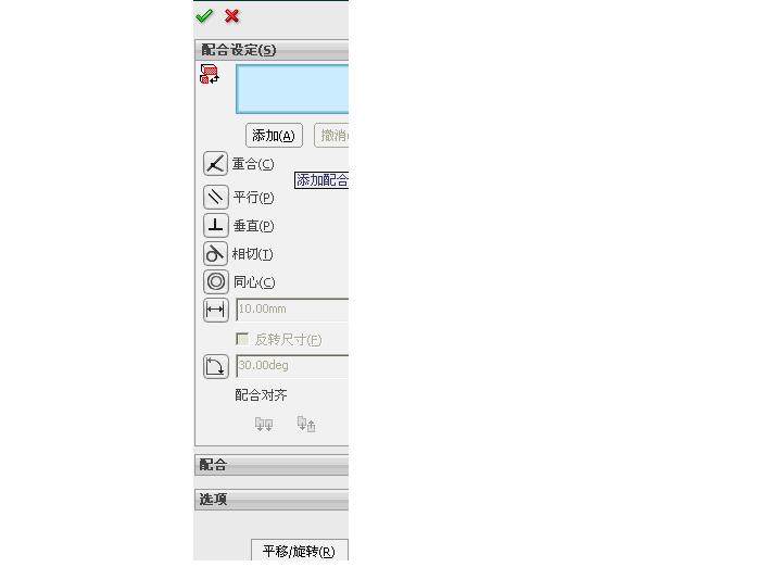

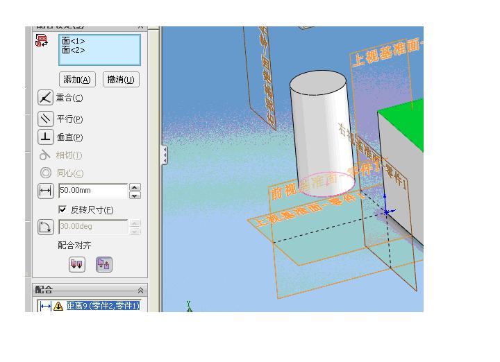

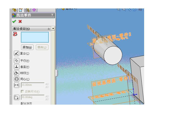

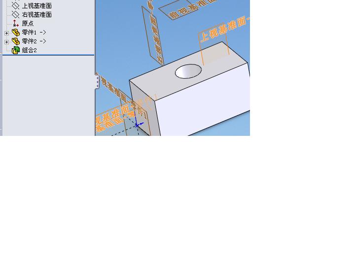

实在不好意思,这么久才来回复这个自己发的帖子,应该算是已经解决了,说说解决方法。4 G6 b: ^$ \9 R0 H+ k* n3 i
(还有就是我用得是SW2009版本,其他版本应该也可以,我同事用08的也可以)3 `) a4 Y6 u( H/ c6 B3 w
一:建好实体,零件1、零件2,作为两个单独的实体;  D/ E0 z" t) J
二:在新建一个实体(零件3,刚进入创建实体界面,因为没有绘图所以是空的),关键部分了。
6 Q3 K, m1 i+ o   1.在工具栏选“插入”-----“零件”,选择零件1矩形,不管它,直接拖在任意位置。, D" w4 [  s% K+ B, c
2.继续在工具栏选“插入”-----“零件”,选择零件2圆柱,左侧工具栏会显示“转移(T)”工具栏,要选择“基准面”(打勾,为接下来的配合做基础面,对了,要选择最上方“视图”---“基准面”,要不然所有的基准面都不会显示),也是任意放在一个位置,这时会出现让你与第一个零件配合的界面(如附件图1),通过配合,旋转等方法,把两个零件配合到合理位置(当然可能刚开始会配合不好,因为只要多点了一下零件2就会固定了,所以要有点耐心,相信你可以做到的,我也是经过N多次试验才做好的),然后用组合删除,就OK了,呵呵,就两三步搞定
2 q0 x7 w$ A5 I$ o" V7 ]8 F7 ^! P可是要学会需要耐心哦~~~方法比较笨,各位见笑了6 r  q+ x3 A5 p5 P' P# I0 V
