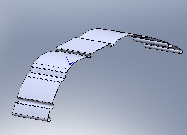

不会钣金 用了几个软件都没有成功。: ^6 ^* ?" Q8 L( C6 u
/ a$ i& ]% L/ _这个件是我用CAXA做好在软件中拉伸的,以前用Solidworks做过一个简单的L形钣金,加入一个折弯很方便的就展开了,但是这个图形有些复杂,不知道改怎么操作,希望高手们帮忙,谢谢!如果有时间能告诉拉伸体如何展开最好。非常感谢!. A) U  _; O$ T4 p; M7 {
1 ^: _3 m3 c3 [截图:
0 a5 d7 \: a- h8 ]) w4 w/ Y Snap1.jpg
% N! X: `: s, q8 e; w

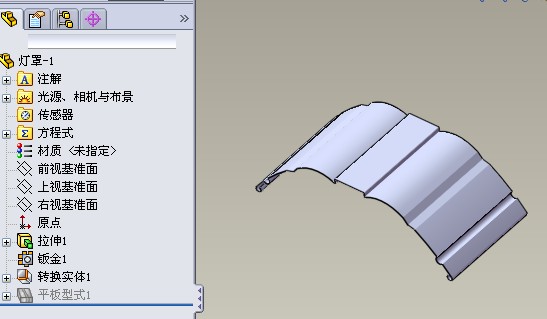

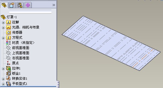

在你的基础上加了钣金转换实体,已上传PART慢慢看吧。
灯罩-1.rar
159.49 KB, 下载次数: 19
flying-cloud + 3 积极应助,不过,最好补充一下是哪个版本的

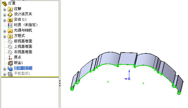

使用钣金模块直接拉伸出基体法兰更快捷。8 E  C6 j, f: c; l6 a8 m. w
  [. e! m) j3 m" S 1.jpg # Q  D) a2 K1 G' U* T' v) D
7 G  C' d( h4 B3 s+ z6 q) U1 {( v
SW07: 灯罩.rar (141.98 KB, 下载次数: 6)
