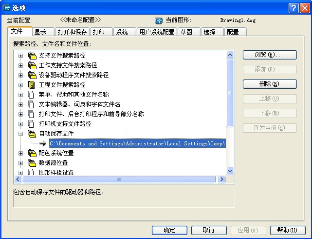

发表于 2008-11-1 10:18:17 | 显示全部楼层 来自: 中国广东汕头
先在“工具”-“选项”中,如下图察看自动保存的路径在哪,然后根据路径打开,找到自动保存的那个文件后改他的后缀名为**.dwg。就可以了。系统默认的保存时间为20分钟。
