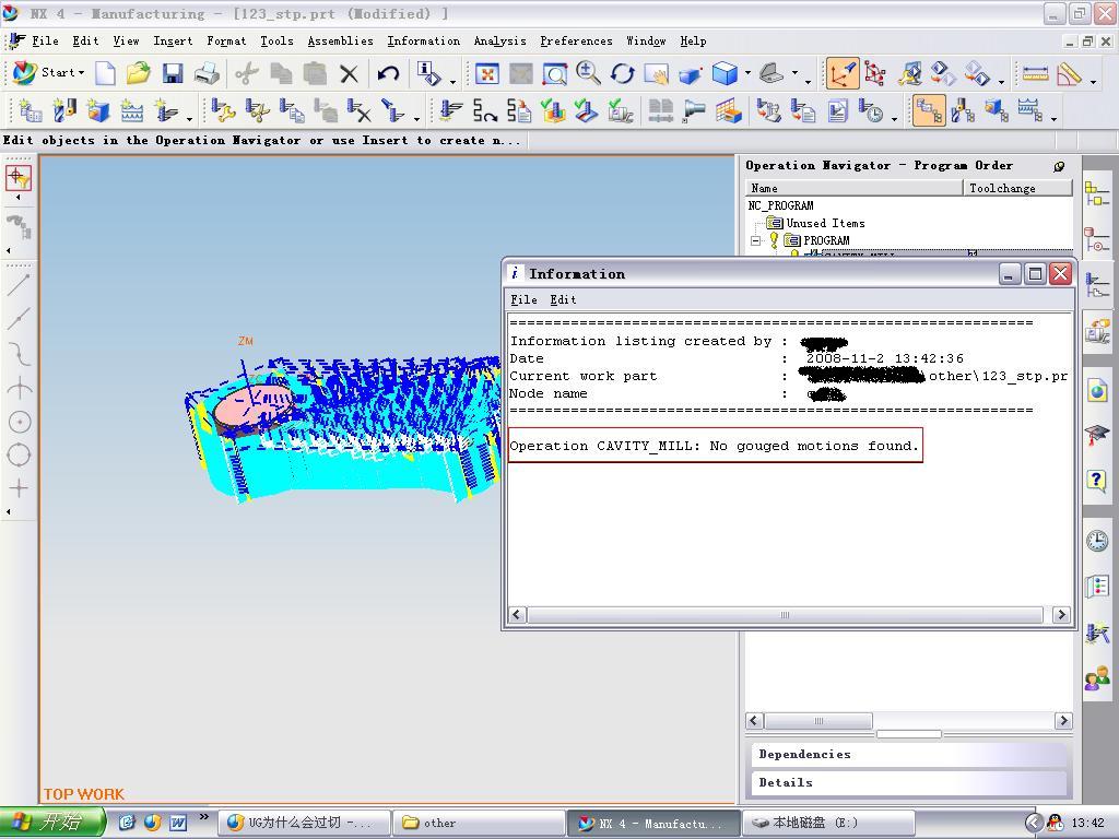

发表于 2008-11-2 13:41:27 | 显示全部楼层 来自: 中国北京
这个确实很怪,我怎么在你原来的上面设置,都会有过切
% i7 S/ b# L) b) n6 {2 }% f% D但我将你的文件导成另外一种格式,后又用UG重新打开,重新建操作,就没有过切
# b9 \& T) u* A$ Y' m* ]. Q) r* S& E) `! D4 Z. {4 o
[ 本帖最后由 otnt 于 2008-11-2 13:45 编辑 ]

发表于 2008-11-2 16:04:51 | 显示全部楼层 来自: 中国广东中山
你的UG更新问题,用4.0的话,直接更新到4.042版本,你开始做的不动,直接点重新生成就好了
