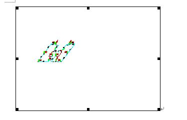

我把图画好了,想插入word可是怎么也插不好,用复制粘贴 弄进去总是觉得不太协调,不好调整,请问有什么好的方法吗?小弟在此谢谢了! 你看我的下面这个图,编辑了也不好弄的呀,本来图不大,可是占用的空间好大,如果放在WORD里,占的空间大,调整不好调整呀 不好看呀* M) f8 [9 C: S- P2 ^# y7 h

弄进去后不是可以把图形的四角拖动吗?这样就可以改变大小了。
发表于 2008-11-1 16:27:30 | 显示全部楼层 来自: 中国山东德州
对,里边有 图片 工具条,可以修剪,再拖动就好了
发表于 2008-11-1 16:35:14 | 显示全部楼层 来自: 中国台湾
在WORD \ 物件格式裡 記得鎖住長寬比

将显示的图形在autocad中充满整个屏幕并保存
) q7 _4 `* O) f* w# h7 A6 a- `: I" J+ F% u1 T; }
然后使用word中的插入菜单-对象-从对象创建-autocad! x; e9 k# _5 O: O. l$ `# e. s# |
选择你的cad文件,确定就好

可以在图纸空间里复制,再粘贴到word中,用图片修剪工具修改其大小就可以了!

使用BetterWMF软件,就好了。

试试复制到画图板上,在从画图板上复制到w里
发表于 2008-11-4 16:34:34 | 显示全部楼层 来自: 中国江苏苏州
cad里面选中复制到WORD里面粘贴,CAD背景色选白色
发表于 2008-11-4 16:40:07 | 显示全部楼层 来自: 中国福建厦门
用抓屏功能  黏贴到画图板里  然后裁剪掉不用部分  另存为  在WORD中插入图片就可以了
发表于 2008-11-7 15:41:13 | 显示全部楼层 来自: 中国山东莱芜
把空间调小 , 在复制过去就可以了  , 不要再调整。
发表于 2008-11-7 16:50:20 | 显示全部楼层 来自: 中国陕西西安
我的方法是,将cad图形现转换成pdf格式文件,在复制粘贴到word里面。很好用的办法,图形清楚。
发表于 2008-11-11 15:04:19 | 显示全部楼层 来自: 中国云南玉溪
同意八楼的看法,在图纸空间把图缩放到满屏,然后复制,直接就可粘贴到WORD文档中,方便快捷
发表于 2008-11-11 15:13:00 | 显示全部楼层 来自: 中国河南商丘
按屏幕截图按键PRINT SCREEN SYSRQ,再插入文档即可。

先转成PDF后,在WORD里插入比较好.

直接粘贴,然后在word里用剪刀工具修剪即可
发表于 2008-11-11 16:44:01 | 显示全部楼层 来自: 中国河南郑州
6楼说的我试了,很不错,比复制粘贴要好多了。+ n; M$ ?$ p" z: q7 v
