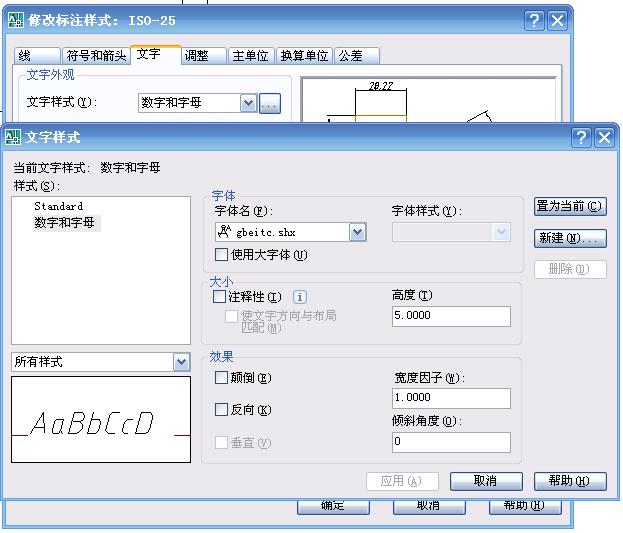

[已解决] 请问各路大虾:尺寸标注字体高度改变不了

属性里改字体高度无效。你可以设置几中标注样式,每种标注样式设置不同的高度,这样可以方便不同图幅的尺寸标注。
4 D5 ]; B" Q7 x% o( b! Q另外还有一种方法不过用起来,比较麻烦。就是在标注时,选好预标注点后输入“M”回车,进入文字编辑后输入尺寸(或是默认尺寸),选中尺寸在上方的文字高度栏内选择已有高度或输入合适高度即可。. j% H& n0 U" v- z

应该说是要变的,是不是在锁定的图层上?因为少的时候能变多了不能变,可以肯定文字样式设置的字高为0,可以就是跟图层有关。另外,设置标注样式的时候,一般设置为图纸文字高度,然后通过注释性来控制显示大小,这是很方便简捷实用的方法,实在是没有必要为一种字高创建一种样式。

在标注样式里面修改!
