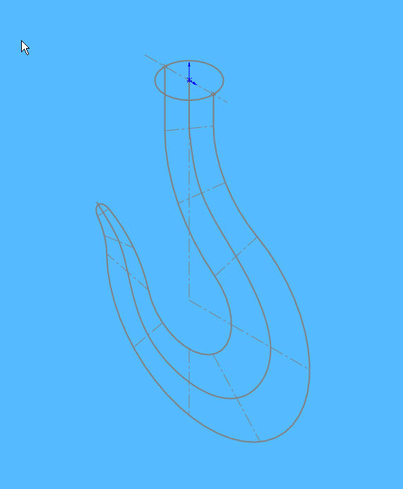

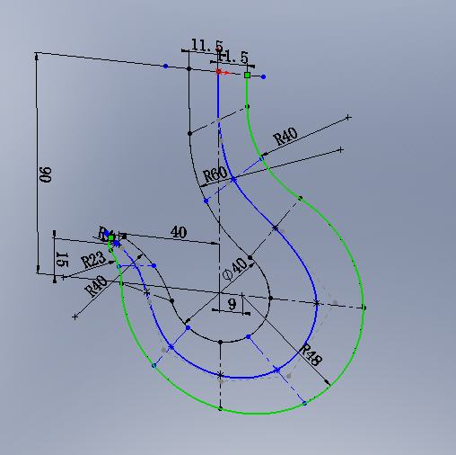

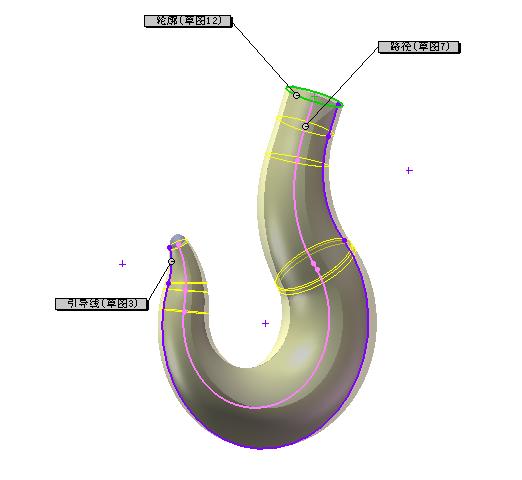

引导线扫描不成功,不加引导线可以扫描,不知道是哪里错了,
" G; I- e& O, o/ H4 L! [% o( D# P% _附上原件,大家帮我看看
扫描.rar
25.96 KB, 下载次数: 57

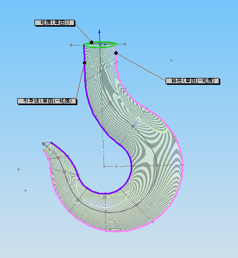

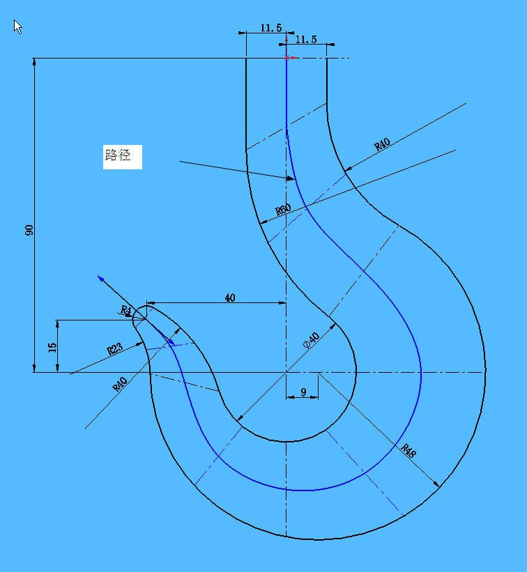

发表于 2008-11-3 13:12:50 | 显示全部楼层 来自: 中国浙江舟山
我是这样做的,可能有不妥,仅供朋友您参考。不一定对,网友可以指出,以免吾误人子弟

 楼主| 发表于 2008-11-3 13:22:18 | 显示全部楼层 来自: 中国广东广州
4#的为什么是轮廓边是路径,按道理是两轮廓边的中线吧
发表于 2008-11-3 13:22:32 | 显示全部楼层 来自: 中国山东东营
回复 4# zhoushan403 的帖子
正解 ,草图中心线无意义,还容易误导为路径

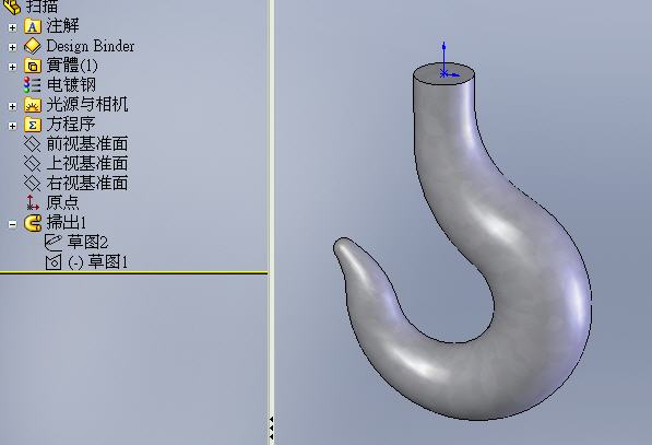

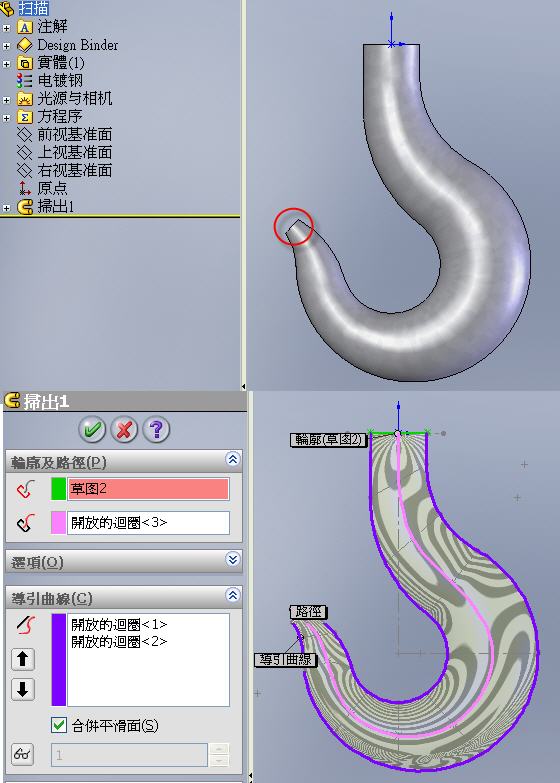

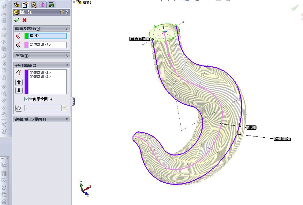

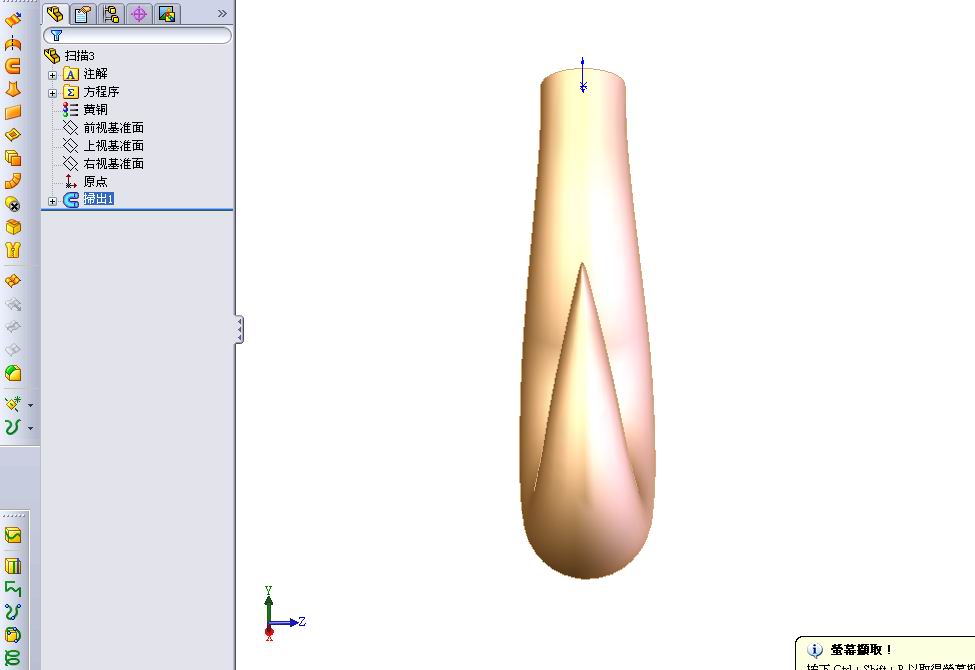

发表于 2008-11-3 18:51:02 | 显示全部楼层 来自: 中国台湾
很簡單的問題 :victory: :victory:
# K1 N  c+ {+ n3 C8 y$ P0 T 把尖點砍掉小部份  否則會產生糾結  無法掃描的現象

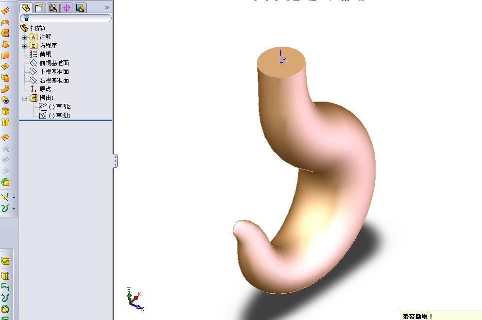

发表于 2008-11-3 18:59:50 | 显示全部楼层 来自: 中国台湾
再來一個可以的  一次搞定 :lol:

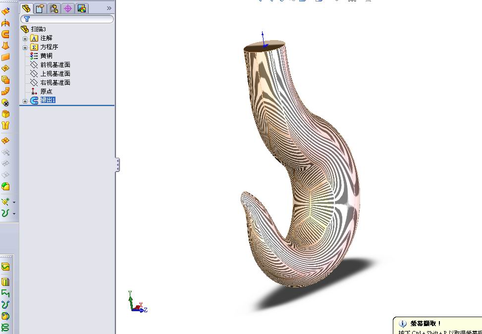

发表于 2008-11-3 19:02:44 | 显示全部楼层 来自: 中国台湾
這麼做吧4 R8 g$ C- I; {3 @4 w$ o8 o
將草圖中兩引導線從路徑處打斷  再利用套合工具  分別做出兩個獨立草圖線 :)
发表于 2008-11-3 19:06:22 | 显示全部楼层 来自: 中国台湾
如上就能掃了  但要掃的漂亮  還有一個重要關鍵
- M) M/ q! u* ]7 A+ {/ C草圖輪廓合理的約束  非常的重要........琢磨一下吧 :handshake

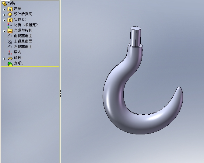

发表于 2008-11-3 20:06:35 | 显示全部楼层 来自: 中国河北邯郸
看到有个教材上是用变形来做这个吊钩的。
0 i3 c8 [. E  w1 \' Q+ X5 v# _" ~9 r) l% a! a4 I" h6 [

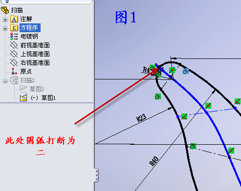

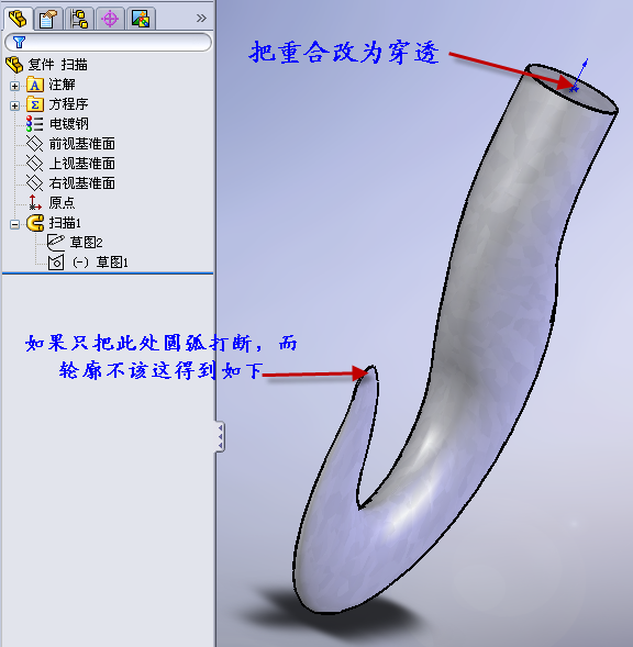

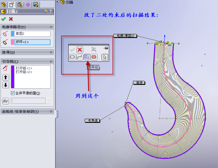

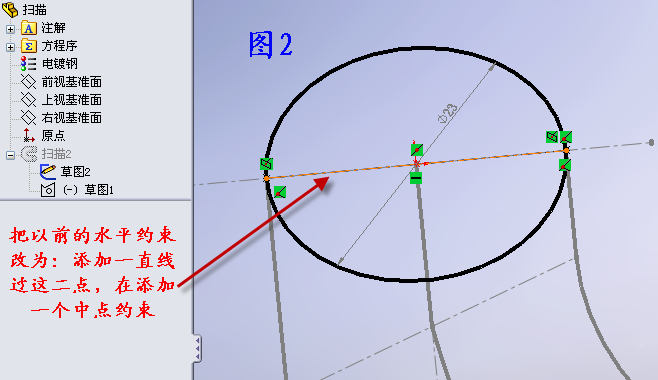

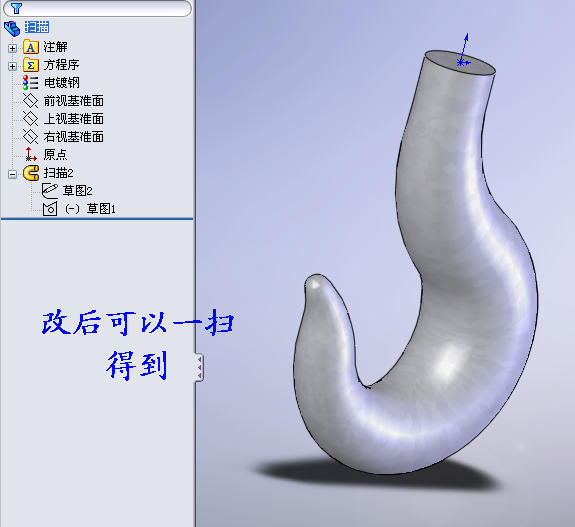

发表于 2008-11-3 21:07:10 | 显示全部楼层 来自: 中国浙江舟山
可以一次做到,但在06版好像不能(至少我是了好几次都不行),08就可以(因为有了——选择组),但前提要对原草图的约束做一些修改(具体看图1,2),我认为这个扫描的本质就是控制好——圆(即轮廓),而圆的位置及大小控制在平面内就是:圆心的位置,圆的半径(直径)。1 f# ^1 O' G( k8 m4 M+ Y% J* _8 r
对于此题我虽能做出了但还有不明白的地方希望网友指点:这题楼主在轮廓中的约束我认为有一处不妥,就是圆心处的重合,我把其改为与路径穿透后扫描,但扫描出来的结果却是如下图在圆勾处是扁平 的。按住穿透的原理应该是可以得到结果的。% E/ K8 `: o' h$ A. S/ C! c
恳请懂得网友指点
7 X1 Q& m: |, o& |4 n) u
9 w8 y( D9 K6 B' _% u1 w9 i[ 本帖最后由 zhoushan403 于 2008-11-3 21:08 编辑 ]

 楼主| 发表于 2008-11-4 00:19:57 | 显示全部楼层 来自: 中国广东广州
参照了16楼跟20楼的做法,用SW2006可以扫描出来了,但是结果也是圆钩处是扁平的,
+ Z) w* ?) ^. r) F没有17楼的哪种漂亮的效果.,那位做成功了发表一下意见
% z' D! I2 n* t& O, v+ m* U9 O大家都来做做,发掘出更好的办法,大家一起学习
发表于 2008-11-4 06:37:33 | 显示全部楼层 来自: 中国辽宁大连
可以用选择中心线

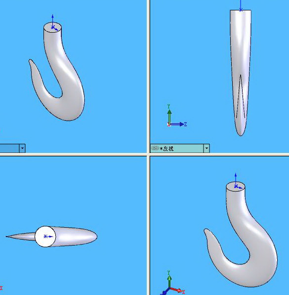

发表于 2008-11-4 14:56:29 | 显示全部楼层 来自: 中国广东惠州

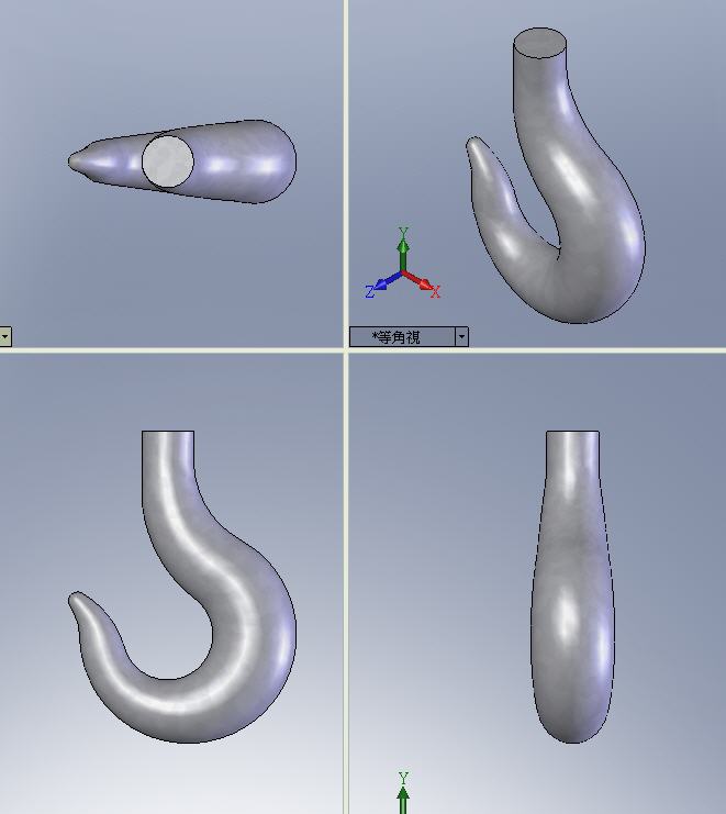

有人掃起來圓,有人掃起來扁,看我的有圓有扁,
3 I# s( z+ L2 T0 e4 L hook1.jpg 3 {6 O/ p; d1 R2 x. s" j+ }
hook2.jpg - t: H- J: Y: D5 {1 l/ {& y
