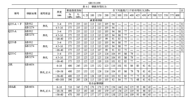

请教各位大霞,有谁知道Q235的许用应力啊????小女子不胜感激!!!!
发表于 2008-11-3 15:50:36 | 显示全部楼层 来自: 中国浙江绍兴
GB150上不是有吗
0 z/ g3 Z- s$ l去查一下,温度不同,许用应力也不同的
 楼主| 发表于 2008-11-3 16:20:23 | 显示全部楼层 来自: 中国江苏南通
; M; W" o$ G* M' ~
可是,怕不大准呐,我要算那个送审的ABS的计算书,有点麻烦。。。。。。- }6 w5 V$ j- O7 G0 I9 U6 A
发表于 2008-11-4 08:10:47 | 显示全部楼层 来自: 中国黑龙江哈尔滨
不同温度下许用应力是不同的,你自己查一下

发表于 2008-11-4 13:33:20 | 显示全部楼层 来自: 中国山东济南
去150上查查就行,这不楼上的已经给你看了。
