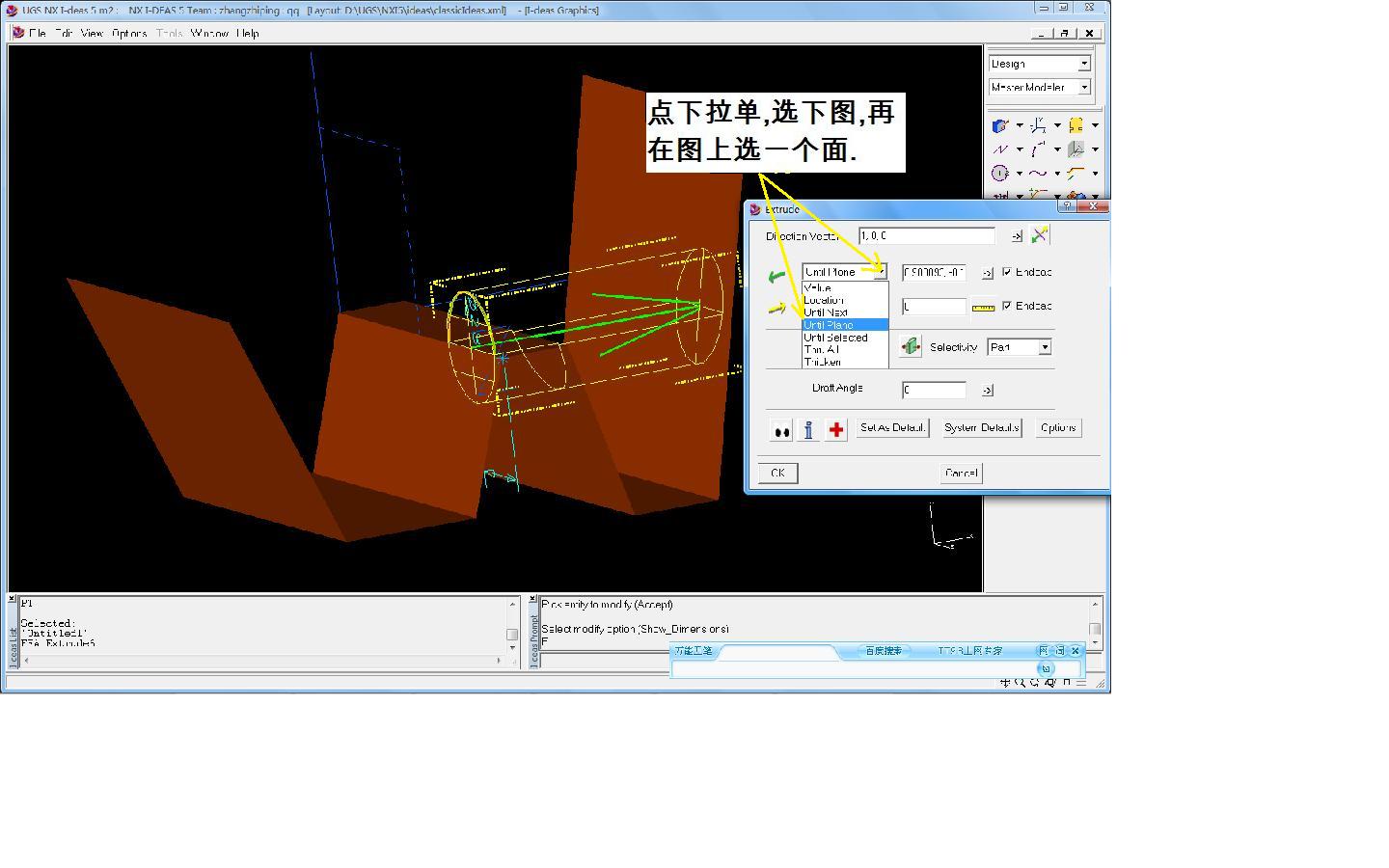

请看下图,Solidworks等软件,可以拉深选项中选择拉深到曲面,即可选中圆弧面,后拉深。不知IDEAS中,怎么才能实现这个功能,请赐教了,谢谢。

见下图

 楼主| 发表于 2008-11-3 14:57:59 | 显示全部楼层 来自: 中国江苏苏州
拉深到曲面
还是谢谢你的回复,应该是选择Until selected才对啊。可是又遇到了新的问题啊,请赐教
拉伸问题
拉伸问题
发表于 2008-11-3 20:30:18 | 显示全部楼层 来自: 中国广东汕头
extend to next
发表于 2008-11-3 20:37:05 | 显示全部楼层 来自: 中国广东汕头
下拉里有好多选择,自己多试几次就知道了!
 楼主| 发表于 2008-11-4 19:09:14 | 显示全部楼层 来自: 中国江苏苏州
感谢 你的回答,不错,拉伸到下一面 next ,可解决问题。
