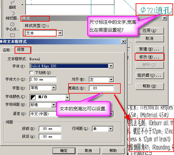

文本的宽高比设置我找到了,可尺寸标注中的文字,其宽高比在哪里设置呢?( L( Q3 `" f" ~& s7 Z% r6 }

这个设置可能真没有!

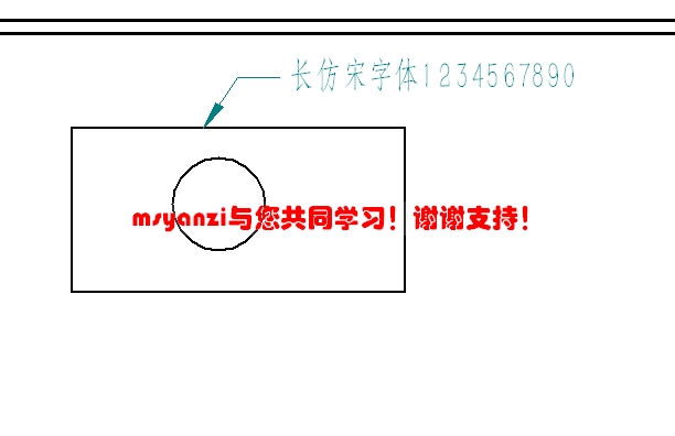

1 k; c; M( [8 S, }; v& f你用长仿宋字体不可以么?将附件中的字体复制到c:\windows\fonts中。

4 Y1 q( c% k! c' H( B8 [2 { 谢谢你,那我就用长仿宋吧。
, U' P! w$ w9 F" t0 a那个注释框是截图软件自带的,叫 SnagIt. 从网上下的,Crack版 8.2.0。
