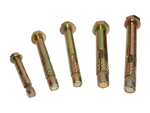

像这类的表面处理专业术语叫什么啊(见图片)

镀彩锌是吧
发表于 2008-11-4 15:15:59 | 显示全部楼层 来自: 中国广东东莞
这种螺杆一般都是镀锌的!应该是镀彩锌!
发表于 2008-11-4 15:31:45 | 显示全部楼层 来自: 中国山东东营
镀彩锌.....
发表于 2008-11-4 23:41:53 | 显示全部楼层 来自: 中国辽宁阜新
我也认为是镀彩锌
发表于 2008-11-5 06:36:23 | 显示全部楼层 来自: 中国江苏苏州
镀锌或煮锌
发表于 2008-11-5 16:24:30 | 显示全部楼层 来自: 中国江苏苏州
第一感觉镀锌,那个零件是不是弹簧套之类的东西
发表于 2008-11-5 16:33:54 | 显示全部楼层 来自: 印度尼西亚
叫镀五彩,又叫铬酸盐处理,化学式一般为MFZn5-C(Cr+6),有比较美观的外观和较强的防蚀能力。其意思是:
# v  T( K9 k5 v  \9 F3 A% s3 GM:电镀.
7 @) h5 O+ \2 U4 b$ U5 lF:铁系,就是说母材是铁材.
0 P* W3 v* V# E! `' g7 I6 Q0 JZn:锌.
  g3 I; U; H- v' ^, ]. T) E1 y- _8 |5 I5:镀层厚5μm. S; d3 p6 E7 q
C:Cr.  R1 I! R& o  c8 T; r* C. y! @
(Cr+6):6价Cr
, |" E6 U0 u3 S7 ]值得说明的是,在汽车行业现在一般不用Cr+6了,因为其有毒,现在一般改用Cr+3,Cr+3有点白色光亮的色彩
发表于 2008-11-5 16:47:29 | 显示全部楼层 来自: 中国北京
黄锌,彩锌,在台湾,这个叫五彩
发表于 2008-11-5 17:06:56 | 显示全部楼层 来自: 中国江苏南京
以前做过此种产品, 镀彩锌的可能性很大。
发表于 2008-11-5 20:58:06 | 显示全部楼层 来自: 中国浙江湖州
绝对是镀彩锌
发表于 2008-11-6 09:56:05 | 显示全部楼层 来自: 中国江苏苏州

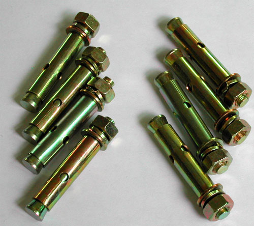

产品是膨胀螺钉,镀彩锌。
发表于 2008-11-6 15:26:16 | 显示全部楼层 来自: 中国北京
我们这也叫镀彩锌
发表于 2008-11-6 21:15:26 | 显示全部楼层 来自: 中国江苏苏州
螺丝的镀彩锌和镀白锌是螺絲表面的一種處理,增強螺絲的表面外觀及抗腐蝕能力!镀彩锌和镀白锌除外觀顏色不同外,抗腐蝕能力也不一樣,通常彩鋅的抗腐蝕能力比白鋅要強!
发表于 2008-11-7 22:13:40 | 显示全部楼层 来自: 中国广东佛山
好象都是叫镀彩锌
发表于 2008-11-8 09:52:29 | 显示全部楼层 来自: 中国江苏常州
这个是内膨胀和外膨胀螺栓
9 M" p; y1 D4 n2 u6 u# R. K9 {镀彩锌的表面均匀性不好掌握,% m8 N: S' S* Q. j$ A9 u! I
表面常露的零部件不大用。
