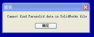

x2打不开solidworks文件,不知道是什么原因?

可以打开的。

你好  我刚装mastercam x3 也是打不开solidworks文件,但是你可以把solidworks零件保存为parasolid格式   你可以试一下  我这样改变后可以打开了
