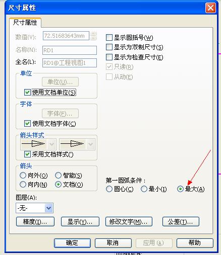

SW07工程图轴的键槽位置剖面图中,键槽深度尺寸按GB应标键槽底面到外圆的距离,但实际只能标到中心线,请高手指点如何解决,谢谢!

这样的

# T4 q  I: ~- I, m2 \% S标注尺寸------点击尺寸属性--------点击

二楼尺寸属性对话框我的根本出现不了.
1 i8 A% ]8 }7 w6 P9 V8 [& \! z) J按一楼的试一下
6 A; t* c5 _5 r7 l- i6 Z5 N2 y多谢二位了
 楼主| 发表于 2008-11-5 19:48:19 | 显示全部楼层 来自: 中国北京
按一楼的方法试了一下,very  good,think  you very much,标准化过关,帮我大忙了.

如果是键槽孔标注的话,仍然标注不了,标到大圆上了
