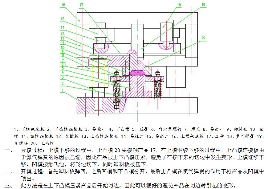

发表于 2008-11-4 17:54:10 | 显示全部楼层 |阅读模式 来自: 中国江苏苏州
我翻过锻模图册,和新编模具设计实用手册,都没有见到这种模具?. F# T  a* f1 h& S9 h  ^
不知道大家见过没有?

标准模具结构,只是给你一个参考,具体要根据产品的要求和实际情况来确定。/ Y: C5 n2 _+ P" {) f. E
我们搞模具设计的就是要不断的创新,在本行业里才有发展,我们的模具设计才有发展。不要永远停留在保守的那个年代。
