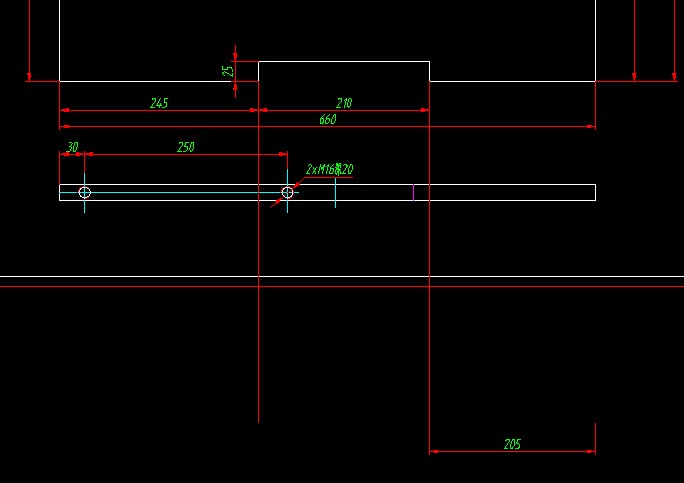

移动图形后,尺寸位置发生变化,为什么?
) O) G% Q" D2 b4 L% O# t5 K- f' P8 i(图上的尺寸245和205移动前,都是在尺寸660的上面)
! R3 K; b) s2 S3 J: u6 M% ~我用的是CAD2008,以前用2006版本没有发现这个问题

这个问题CAD2006~2009都有,它是由于尺寸关联造成的,解决办法有2个:移动前把尺寸关联取消,或者不要用移动命令,用复制命令就不出这个问题了
5 H: T7 a# k" n- |PS:关于尺寸关联的具体讲解可以看CAD自带的帮助文件,那里讲解很清楚了。
