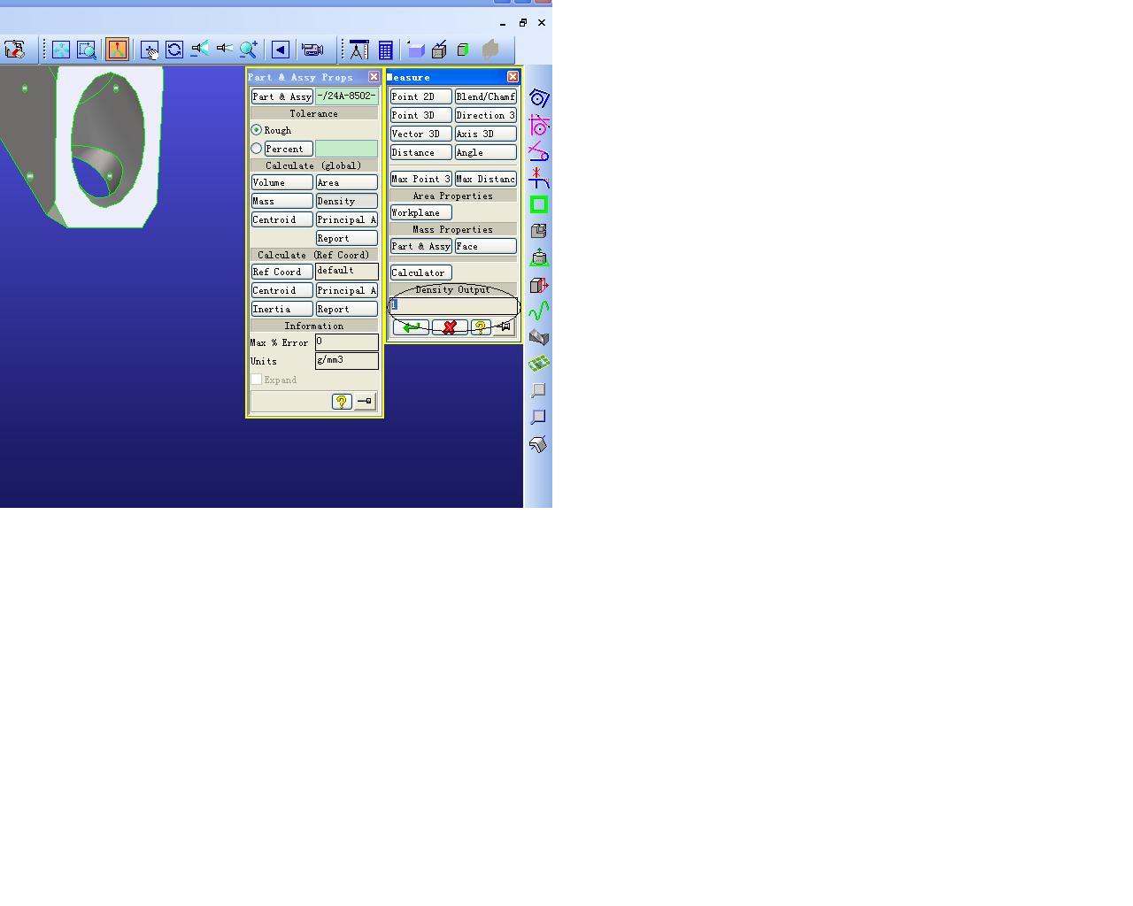

发表于 2008-11-5 10:53:35 | 显示全部楼层 |阅读模式 来自: 中国江苏无锡
不知怎么回事我的零件密度没法修改啊!6 O) o; \  r5 u% i4 t8 k3 \( t
在计算零件质量时就不能准确计算出零件的质量了啊!# R/ l' P. \7 m9 O- U

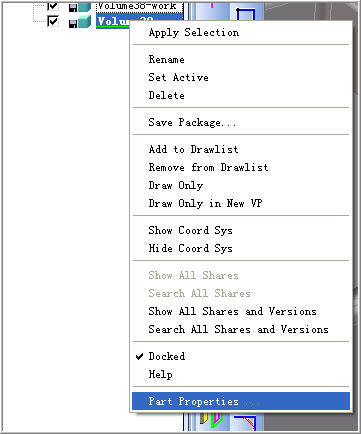

这里是测量的地方,当然不能在这里修改密度.& A5 \% n) Z( `0 j4 _
你右侧,浏览区,零件名字上点鼠标右键,% x/ ^7 A: A0 X3 W. X: r4 I
在右键菜单的最后一个命令,零件属性,

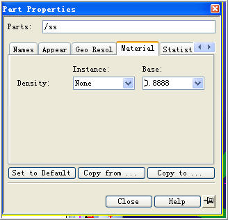

8 j  E5 p/ y4 V$ q' g  F& t在零件属性表中材料里改密度

 楼主| 发表于 2008-11-5 11:55:37 | 显示全部楼层 来自: 中国江苏无锡
哦!原来是这样修改设定的啊!
& {2 ~/ b. E9 {1 B! j$ H& n知道了!谢谢!
