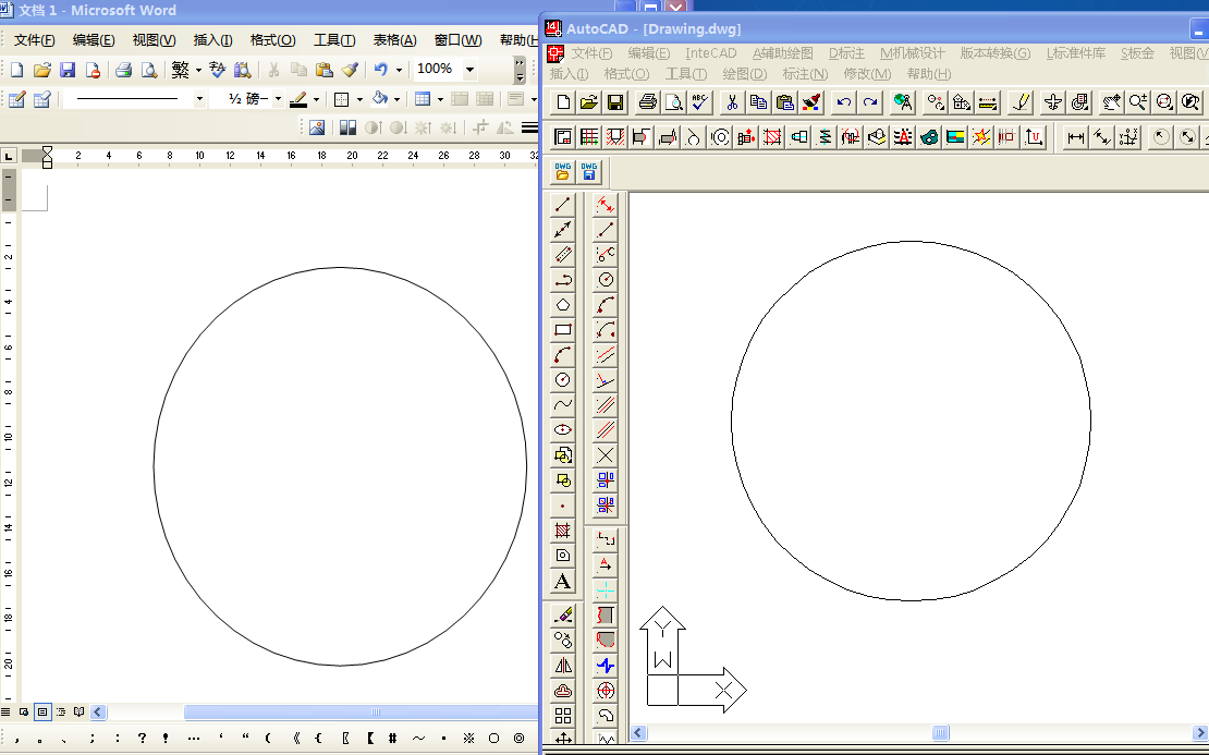

 楼主| 发表于 2008-11-10 17:06:19 | 显示全部楼层 来自: 中国广西南宁
谢谢朋友们的热心帮助!6 {: W1 [) j9 \- }9 V
呵呵,难道是个别现象吗?我又重复试了多次,在autocad中单独画了一个圆,在autocad中看是很圆的,但用betterWMF粘贴到word后未经任何处理,好象就变成了椭圆,感觉很明显,打印出来确实也是椭圆,一个直径50mm的圆长径和短径相差3mm左右,不是眼睛错觉问题。; m9 v9 N* @" c: l: N' m
是betterWMF设置的问题,还是word 的问题,还是其他问题?

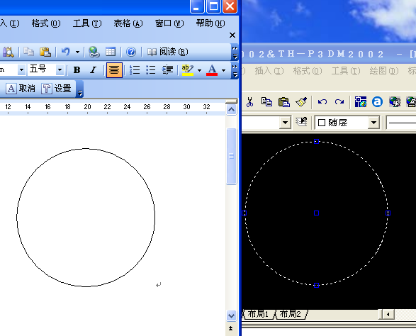

发表于 2008-11-10 20:36:29 | 显示全部楼层 来自: 中国河南郑州
我得怎么就不是椭圆

 楼主| 发表于 2008-11-11 08:20:24 | 显示全部楼层 来自: 中国广西南宁
我的怎么是椭圆呢?
 楼主| 发表于 2008-11-11 11:57:45 | 显示全部楼层 来自: 中国广西南宁
刚才试了一下,不用betterWMF,把图形直接从autocad中复制、粘贴到word中,也变形呀。真奇怪!
3 `8 T8 ?$ m. ~: \看来不是betterWMF的问题,而是其他原因。
( X. s: @8 P. f- o: Q本人使用2003SP2系统,WORD2003,AUTOCAD R14。
% H" H$ `9 a2 q7 {到底是什么原因?期待高手解答,谢谢!

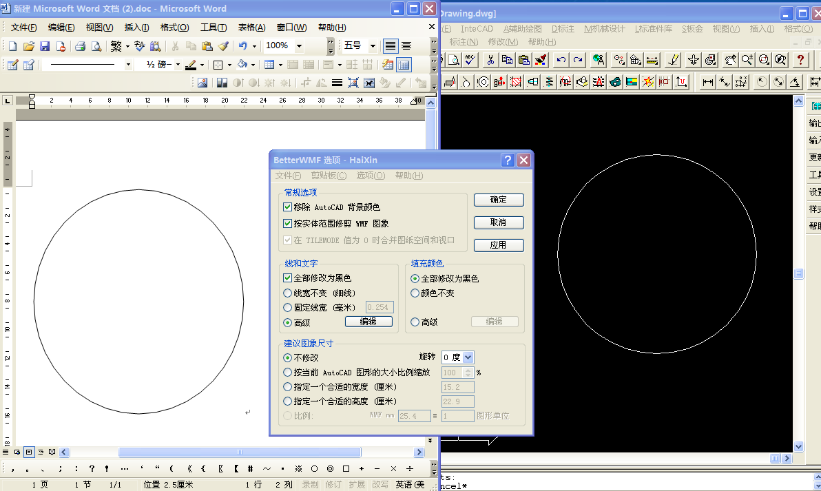

发表于 2008-11-11 15:29:20 | 显示全部楼层 来自: 中国北京
用了很久的betterWMF,没有碰见过你说的问题,有没有可能是你电脑设置的分辨率的问题?
发表于 2008-11-18 14:01:15 | 显示全部楼层 来自: 中国山东日照
word的页边距也看看,是不是问题出在word上,或者看看图片格式设置。
发表于 2008-11-18 15:29:32 | 显示全部楼层 来自: 中国广东中山
你是不是在Word里设置了行距?而你的图没有设置在上层,图只在你设的那一行里,那行太小,所以变成拉伸了变扁的现像,你看看是不是这个原因,我以前试过是这样的问题。
发表于 2008-11-18 21:39:05 | 显示全部楼层 来自: 中国辽宁鞍山
你的屏幕是否一个宽屏显示器、一个是正常的显示器??
