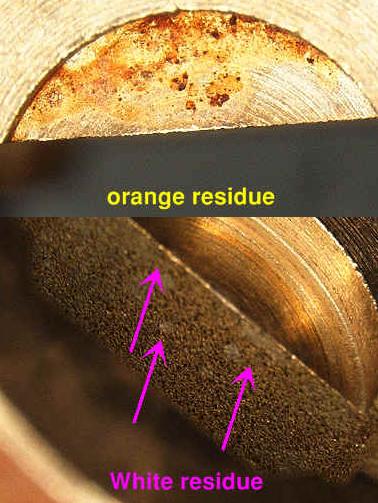

[求助] 铅黄铜零件上有白锈或黄锈,和材质有关系吗?
发表于 2008-11-5 15:10:30 | 显示全部楼层 |阅读模式 来自: 中国江苏南京
如图所示,铅黄铜上有白锈或黄锈, 请大家分析下, 这和材质(是否符合标准)有没有关系?& |- z2 [; N; w, [8 x

你这是表面还是断面啊?; u, i5 K8 P! j2 i% l1 E6 o
第一张好像是表面的氧化,可能是表面残留物没清洗干净造成的.' Z- f* v; I# ]  _4 K  X
第二张好像是断面的,断面组织好像有点疏松,白色的有点像硼砂!!!
" T- |) R" ~- m! i3 ?8 f4 A你这种断面应该很脆的,加工中容易断裂.

第一个是机加工面
  c3 a/ d! K, p% Y3 ?第二个是线切割面
, J" v4 w7 q* P4 \+ F
! ?& m" m4 r( Q* f# P* ~- ^零件不大,和手指盖差不多大2 f1 b, }! J' w: ?  f, ?( O% U
