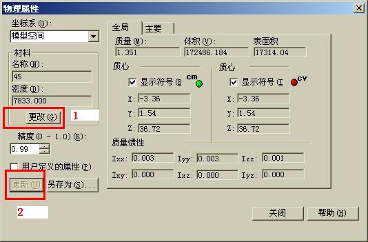

我用v20自带的femap express分析生成报告后,总重量、体积怎么是空的。6 s% `" J, i/ d3 M5 D. G
2. 零件属性
# x4 h: j# X' I
零件名称零件1
质量.000 kg
体积.000 mm^3
重量.000 mN
( M* o% }2 g- l9 A8 p7 \; m. c4 G) x

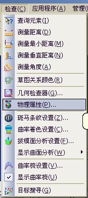

5 C; u3 g9 A9 m$ L) h
1 p! {4 m" t( I% O3 G3 d/ M$ g7 `上图中1是更改材料,2是更新重量,体积等.5 @' u1 Q+ F9 I4 t5 q
