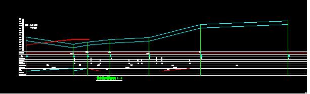

我画了一个表格,其实是画一个管路的剖面图,中间有一节距离变化了,要修改,可是已修改后面的就全变了,如何可以只修改其中的一列宽度,而其它列不受任何影响呢 ? 期待高手解决 !如下图 只修改第三列 其它不变!
发表于 2008-11-6 09:37:03 | 显示全部楼层 来自: 中国四川成都
因为关系到图形,如果第三格管道要起止坐标不变,就只能炸开拉伸。要是只调格子也很简单,重画两根线即可。调列宽跟excel差不多。
 楼主| 发表于 2008-11-6 14:56:49 | 显示全部楼层 来自: 中国山西阳泉
期待更好的解释 楼上的我不太理解啊
发表于 2008-11-11 20:43:26 | 显示全部楼层 来自: 中国新疆哈密地区
你那是一整体,炸开后可各个击破
发表于 2008-11-21 21:26:08 | 显示全部楼层 来自: 中国山东济南
炸开吧 然后就相当于单个的线 和 文字了
