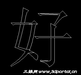

请问各位这样的空心字是怎么制作的?听过有人说过先在CAD里面打上需要的字,然后炸开,拉伸。。。' |* |) ?% m' J( H+ ]3 G; ~
,可是我把字炸了,字就成问号了。不明白????请高手帮帮忙。谢谢了!

我的空心字是三维用的,不是打印。

发表于 2008-11-7 13:25:34 | 显示全部楼层 来自: 中国北京
三维拉伸空心字的制作
三维拉伸空心字的制作

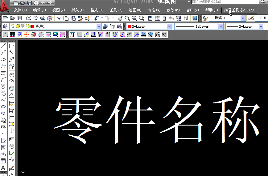

发表于 2008-11-7 13:43:34 | 显示全部楼层 来自: 巴基斯坦
如果说不想用外部命令的话最好的方法是将双线字体调整到你要的太小后输出为WMF格式文件,然后采用插入方式 到文件夹中进行炸开做成面域就能拉伸为三维立体字了。。。。。。
! r2 x$ {3 _; b; }! A" K2 ^3 R% m! h% @7 f8 v9 F
未命名.jpg 用EXPLODETEXT的命令炸开,就变空心字,也可以做成块拉伸就成三维了,

发表于 2010-6-1 15:38:14 | 显示全部楼层 来自: 中国浙江宁波
