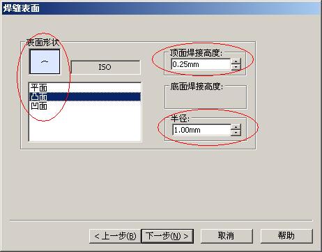

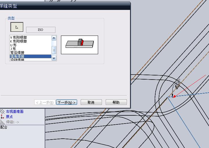

在装配体中插入焊缝后,怎么对焊缝进行编辑?
; p6 ?$ W$ F, A- a0 _7 L* H填角焊接时,怎么可以设置焊缝的顶面焊接高度和底面焊接高度,半径,这些参数都是什么意思?

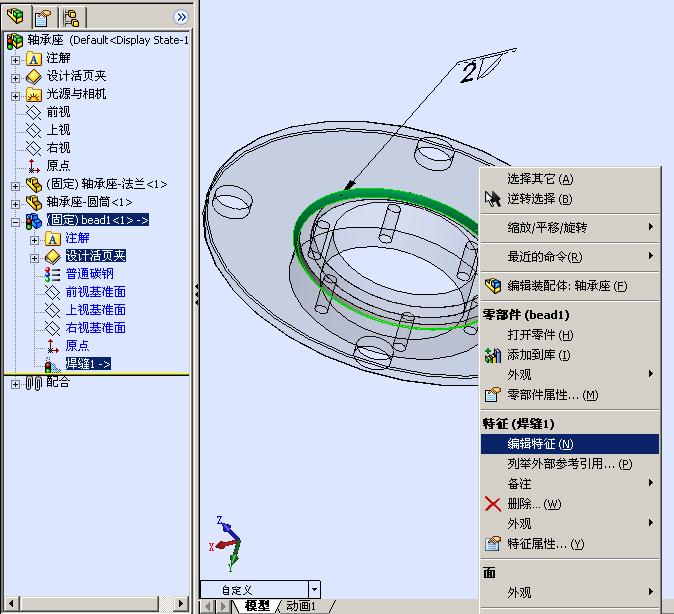

如下图所示:可先在装配体中点选此零件——选择编辑零部件————再在左侧的特征树上面的焊缝上击右键,选择编辑特征,即可出现焊缝对话框,然后可进行焊缝编辑!
hahap + 3 应助
 楼主| 发表于 2008-11-13 13:50:08 | 显示全部楼层 来自: 中国北京
在装配体中选取焊缝——选择编辑零部件——在绘图区的焊缝处点击右键,选择编辑特征,即可出现焊缝对话框
