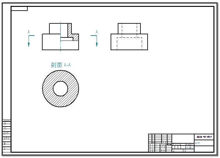

SE中能把第一张图纸里的剖视图放在第二张图纸上吗?3 l, _( K/ q! U0 b( m, ]
1、假如一张工程图中有两张图纸,那么能把Sheet1的剖视图放在Sheet2的图纸上吗?而不是把Sheet1上的原图也复制到第二张图纸上去。
1 v' j% ]* m+ S' u% [$ _8 @( a6 b! T" v1 {) \5 F
2、另外SE中用剖视图产生的图再做剖视图的话,好像只能产生一半的视图了,能显示整个视图吗?
1 i1 z' g, ^$ ~8 o" z, d- P8 X' i9 T7 k% R! r' h0 \# S4 Z( s
谢谢大家了) \  ~0 c9 @; d5 P

可以的,你在下面插入一个图页,然后将剖视图剪切到第二个图页中,在把第二张图中.剖视图以外的视图隐藏.

我也是这样做的,我是想知道能不能不把原来的视图复制到第二张图里,就能把剖视图放在第二张图纸里,我试了几次,好像不行。

能剪切,当然就可以复制了,我试过了,可以做的.
发表于 2008-11-7 14:49:06 | 显示全部楼层 来自: 中国浙江丽水
我试过了,复制过去就把产生截面的那视图也一起带过去了

对,我试的结果就是那样的,我是想不把原来的视图也带过去,呵呵

对于楼主的问题,我猜测您的意图是:希望用SE能直接生成带剖视的主视图,而不是先生成一个完整轮廓的主视图后,再用它剖切后得到。
9 Y# h0 X) V$ s3 y5 ~$ d在以往的SE版本中要想实现这个功能的确是很不容易的,一般需要按楼上几位的方法曲线救国来实现。: H# ?% P" a5 O. o! e; e/ X# A  u
但从v18(也可能是V17,记不太清楚了)开始有了“剖视”功能以后,这一切变得合理而简单。
0 W& c2 a) [2 u2 e* H- r- o+ q
7 @$ q7 d' @+ T8 E' d- l- @对于第1个问题(以V20为例):9 j* [# }$ |& k; G
首先在模型(零件或装配体)里,选择PMI——剖视(V18的“剖视”菜单好像是在“编辑”下),设置一个你需要的剖视,如图1
8 r4 `5 w! }9 o/ ]( s: t" N0 d然后进入工程图——图纸视图向导,选择模型、选择视角、生成你需要的主视图,如图2中的主视图,
+ A, B) T4 K% _1 s9 _+ i再点中主视图,选右键——属性——剖面,将之前在模型里设置的剖面打上勾,更新视图/ Q, X7 Q7 [8 ]  T6 o# ?7 V
( h. t8 |. H* J4 {. J, Y3 @- m
对于第2个问题,; I4 I8 I0 Y% p
按你需要的进行剖切,生成剖视图后,再选择它,右键-属性——剖面,将那个剖面前的勾去了,更新视图。效果如图2中的俯视图。

主视图显示剖面,只接把主视图部分剖面就可以。方法选择部分剖面,选择视图,全框选,输入深度,选择视图,完成
