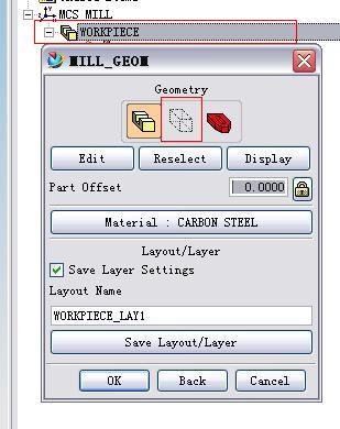

粗加工时 毛坯没有选择自动块   选择了几何体
0 d) l5 h5 C  r& Z* I* x结果精加工时出现
. u4 A" t& m! X( L3 ~" j" H/ g+ H5 f" j0 v1 C
* Q7 W$ a6 h% P4 j
                                     “当使用3D IPW 时,操作必须从几何组继承毛坯几何体”  报警
- m4 v& ]( F* I% l) l# O0 c怎么解决啊  0 E9 n0 E( w9 p! a+ N
我毛坯不想用自动块啊

发表于 2008-11-6 22:43:59 | 显示全部楼层 来自: 中国北京
使用那个选项后,你的操作就要放到WORKPIECE下边,这样就会自动继承毛坯,如图1所示# s9 I# I# w" s9 F: E% i9 H9 {
6 Z3 {$ J/ X0 X9 x' H' F, z/ ^当然在图2所示界面你也可以选择任何毛坯的,不必须是自动快啊
9 Y! D8 v" k* y2 I/ M) }3 i& Q+ R- ^: F3 o0 T- W" R3 L" ?6 m/ s
[ 本帖最后由 otnt 于 2008-11-6 22:45 编辑 ]
 楼主| 发表于 2008-11-6 22:50:30 | 显示全部楼层 来自: 中国吉林吉林市
我是放在你图一中出现的提示  5 \/ g* u) a) i+ J& {
我如果把毛坯设成自动块的 精加工就能了 这是怎么回事啊
发表于 2008-11-7 06:06:53 | 显示全部楼层 来自: 中国山西朔州
你可以根据毛坯的实际尺寸做出一个毛坯。我经常采用这种方法。
