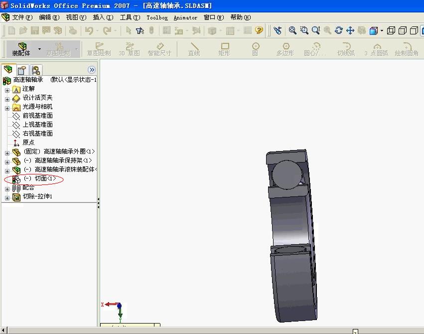

大家好,有时在做工艺流程书时,常会有如下的这个图,<一个圆柱体的装配体,剖去四分之一,便于看装配体的内部结构与零件>要是用SW来做的话,怎么做呀,请大家来帮助与指点一下.

最简单的方法,先剖切1/4,在出工程图的时候插入模型视图,就好了!

发表于 2008-11-7 16:09:00 | 显示全部楼层 来自: 中国广东佛山
你选择两个剖面去做剖视图就可以啦!
发表于 2008-11-7 22:27:10 | 显示全部楼层 来自: 中国陕西西安
回复
在装配图状态下,先做一个折线,在进行完全贯穿剖切即可。
发表于 2008-11-7 22:45:21 | 显示全部楼层 来自: 中国北京
3楼在装配体中的切面是怎么做出来的?

发表于 2008-11-14 22:34:54 | 显示全部楼层 来自: 中国北京
3楼的这个切面是怎么做出来的?如图所示

发表于 2008-11-16 12:16:17 | 显示全部楼层 来自: 中国广东深圳
用剖视中的两个就可以了
发表于 2008-11-16 14:37:50 | 显示全部楼层 来自: 中国广东广州
做个1/4的拉伸切除啊,这个贼简单,你还可以多做一个配置,使得只有其中一个轴测图显示为1/4剖切,其它视图完整显示
