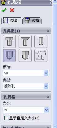

我们在设计过程中,经常要遇到画螺纹孔,画螺纹孔每次都需要定位,有时候相同的螺纹孔数量很多,则是很繁杂。: {) k: f; k( r0 F! v4 }9 g
7 g) j9 t. f/ _. k/ _
比如我们要画这样一个大小螺纹孔。
3 c. ~' C/ S3 F3 ^0 H6 ^7 U1 A9 B+ X/ q4 |; t

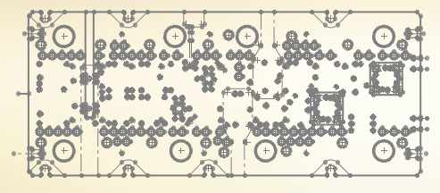

1 这个孔的数量为10个,每次定位,也是挺麻烦,我采用建立一个阵列草图。已经有一个总图,以总图的位置为参考,在相应的面上,插入定位点,总共10个点。
& T$ |2 h5 n9 a* y0 r0 [

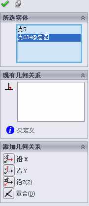

- O1 t) E" K' n% Y+ {, ?2  异型孔向导,相应的参数,然后定位,选择添加几何关系,选择刚刚建立的阵列草图上的某点,“重合”。
( @( e! R9 d- n& ~6 Y2 P, ?, U, y; y# q, v1 I' r
3  菜单栏   插入---阵列\镜像---草图驱动的阵列。 选择螺纹特征,选择建立的阵列草图。8 \  @3 G2 C) r
# |) _7 S; ^4 `

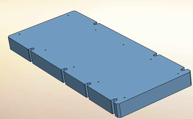

4 完整10个螺纹孔。
, h; ]* ?/ z! @' m7 p! E( K  S/ ]6 ?5 v7 k" F
有人觉得繁琐, 但是,如果孔的数量有几十个,我曾经画过一个板上有70个全部相同的螺纹孔,用这样的方法,效率可以大大提高。' s( m, G/ E3 T. n

 楼主| 发表于 2008-11-7 10:29:56 | 显示全部楼层 来自: 中国浙江宁波
第七张图片里,添加几何关系,应该是“点”与“B螺纹阵列草图”(即我们刚刚建立的阵列草图),重新修改图片,还得重新排列图片顺序,太麻烦,在这里说明一下
