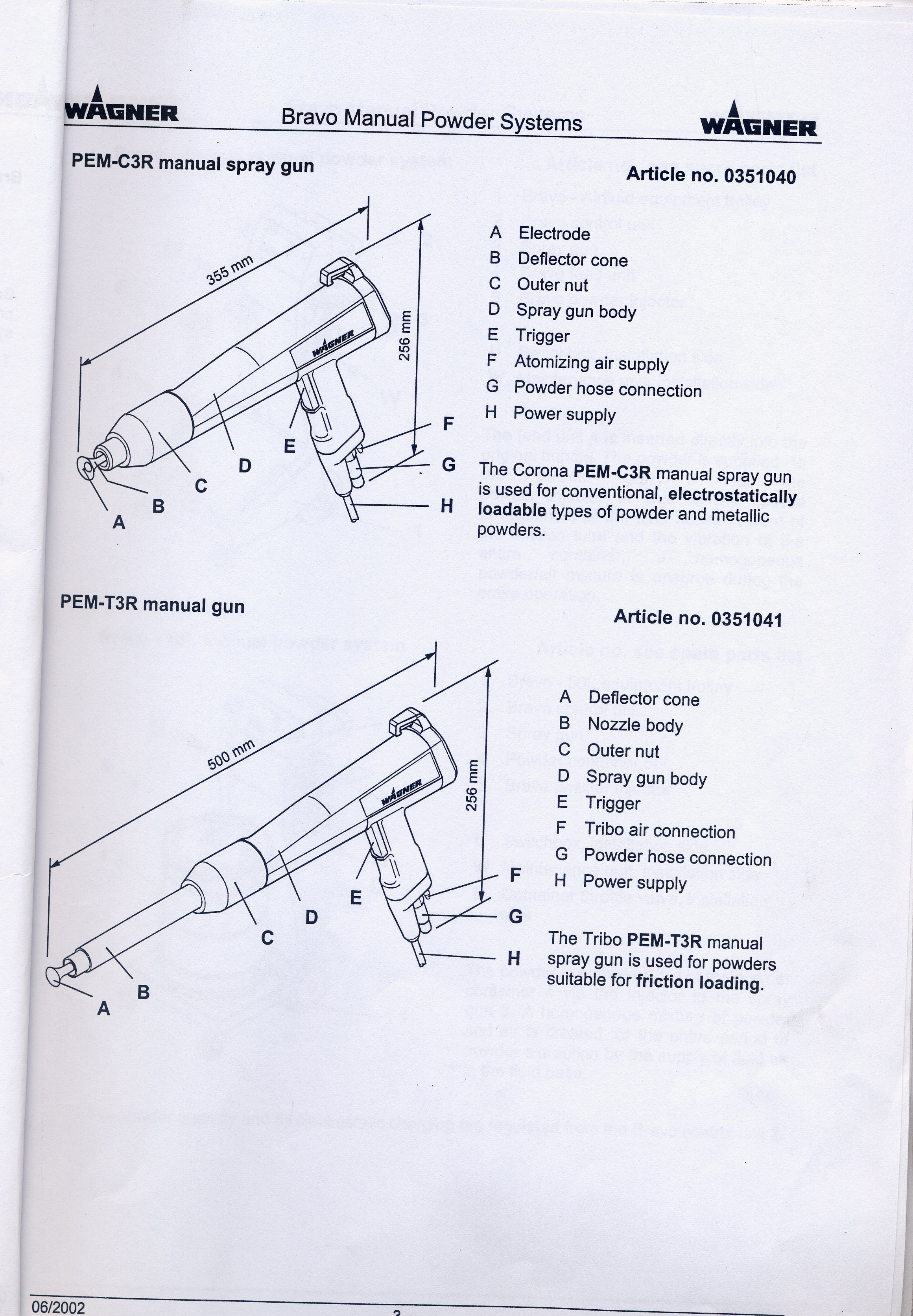

做一个装置带动喷粉枪运动,以便喷涂,原理是做一个移动升降平台带动喷粉枪,但是没做过夹具,不知道有什么办法把喷粉枪固定在一个支架上,求各位朋友给个建议

作两个“Ω” 形卡板,两边用螺栓连接,下面的卡板焊两个支撑板,支撑板下焊一块平板用螺栓与移动升降平台固定。卡板形状与喷枪手柄右边的壳体相吻合,固定时壳体周围垫上胶皮。

做半圆形卡夫,螺栓固定。

是不是两个半圆型夹具连接,但是这个零件并没有一个规则的圆面
