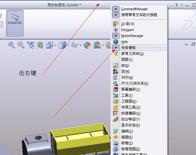

工作时我不小心把SW右边本来有的设计库给搞没了,但我找了好久都没有把它重新调出来.郁闷,特在此请教各位了.先谢谢了

ls的朋友是想使用标准件是吗,如果只是窗口显示按钮不见了,把“任务窗格”调出来就可以了,如果是文件夹路径不对导致没有需要设计库,重新添加就可以了

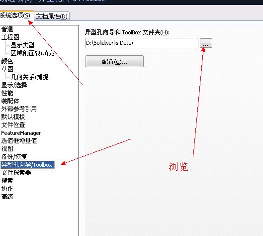

 楼主| 发表于 2008-11-8 01:09:35 | 显示全部楼层 来自: 中国广东东莞
回复 2# dignity 的帖子
怎么重新添加

根据楼主的情况应该是把任务窗格调出来即可,如下在一图所示:在工具栏上击右键,在出现的快捷菜单中把任务窗格前面打上对勾即可8 ?) s- X8 g& L! ?9 H
回楼上:如下面图二所示:在选项中,把TOOLBOX的文件路径指向,你的solidworks dates文件夹即可!

搞定啦,非常感谢
