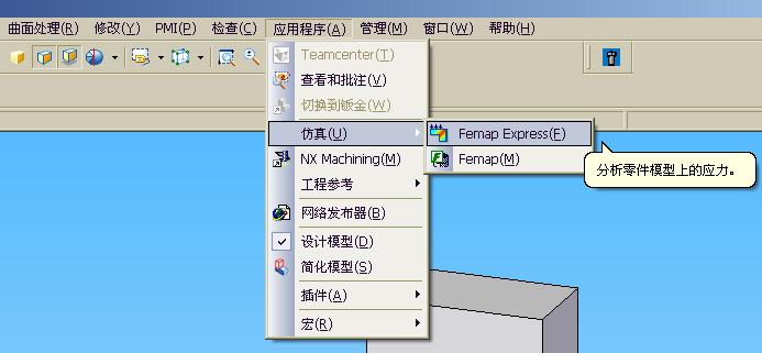

发表于 2008-11-8 10:11:26 | 显示全部楼层 来自: 中国云南昆明
有啊,在应用程序菜单中,如下:
+ _9 c7 R/ [1 {! Y; R$ R 1.JPG
) \# z: e0 U0 T4 R 2.JPG

发表于 2008-11-8 10:29:11 | 显示全部楼层 来自: 中国山东济南
一般机械设计用Femap Express都可以解决有限元分析问题。' \+ h/ k6 R4 D$ B% w. i( V$ R6 F+ m
如果想分析更复杂的情况,请使用Femap。
