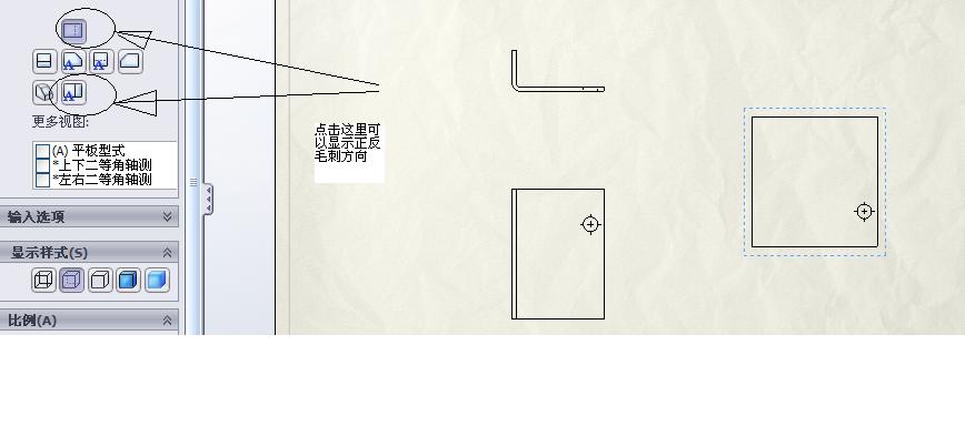

钣金的展开图与下视图相似?
0 m0 a; L- t; V. u" y0 m. t! A$ l* Q2 Y/ s

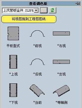

钣金的平板模式在工程图中的表示与其下视图相似?为什么不能与其上视图相似呢?
 楼主| 发表于 2008-11-9 22:12:47 | 显示全部楼层 来自: 中国北京
上视图才是标准视图中的俯视图,上视图是从上面向下看的,下视图是从下面往上看的
发表于 2008-11-10 09:31:54 | 显示全部楼层 来自: 中国广东佛山
