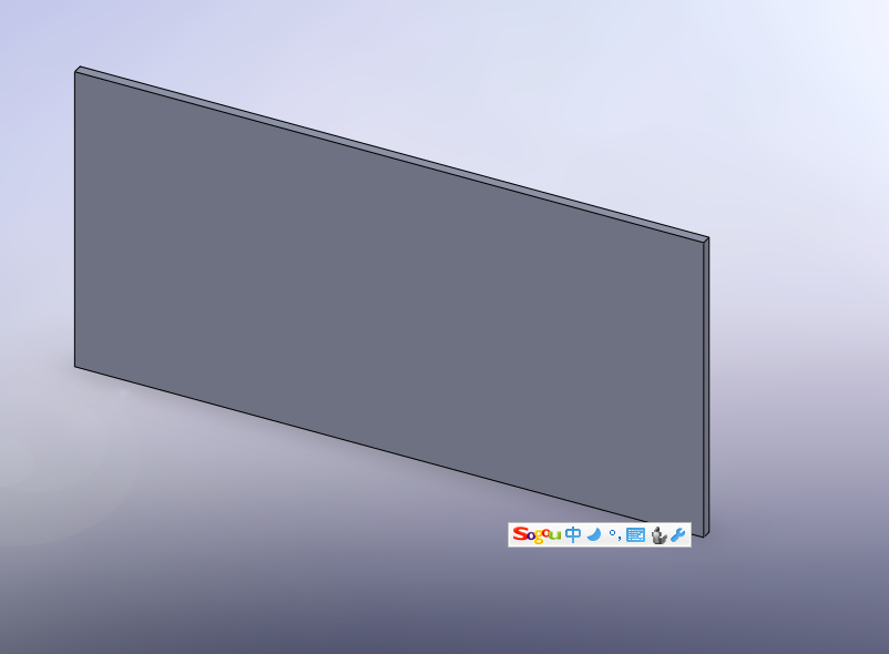

我在企业是做钣金的,想在装配体上钻孔通过2个零件,反应到零件图也对应钻孔的特征。这样就能省下不少事,不知道怎样操作。

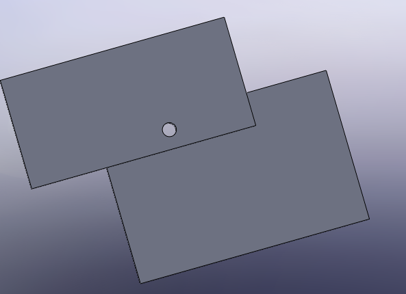

但是我按你的方式试验了只是在零件1上有孔,零件2上没有孔呀,我的意识是在装配体上生成通孔,零件1和2都生成孔

兄弟,你可以考虑装上SW2009,他支持装配体切除特征在零件中表达(这是SW2009的新功能),要不你也可以用孔系列来做

不用下载2009的,如果这招不好用,楼主请点--------单击插入、装配体特征、孔、孔系列。
