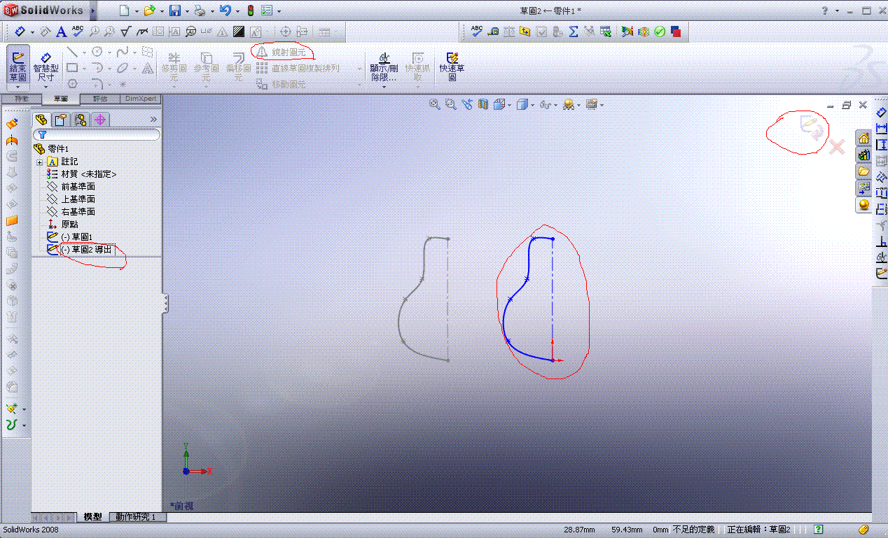

SW2008草圖導出怎樣鏡射????謝謝
 楼主| 发表于 2008-11-9 13:46:14 | 显示全部楼层 来自: 中国香港
編輯導出草圖時,鏡射工具用不了.
 楼主| 发表于 2008-11-9 13:58:52 | 显示全部楼层 来自: 中国香港
導出草圖如何鏡射???????????/

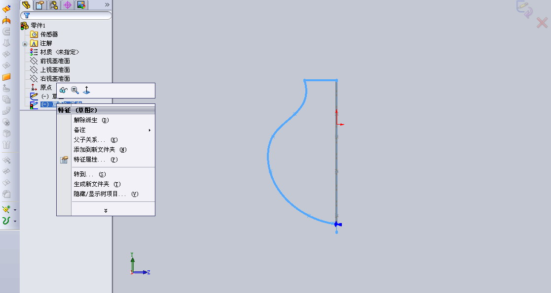

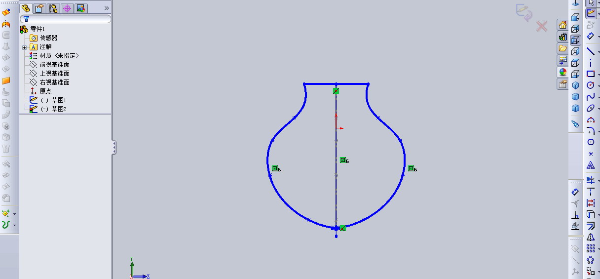

发表于 2008-11-9 22:08:21 | 显示全部楼层 来自: 中国广东惠州
導出或派生的草圖有父子連結關係要鏡設回到原草圖鏡射導出草圖會跟著鏡射
! k) v( z: X$ b  f0 |除非解除派生在草圖點右鍵後選解除派生就可以脫離約束自由的鏡射更改了 , e( W5 }* h" r- {# w
