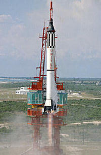

6 ?* I" T( T: P 1.jpg 0 s2 K2 F# q  Y- s" s+ U0 ~& w
. t) C  D& f; V% M/ ?; g

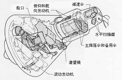

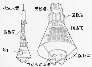

2.jpg . B1 c7 ?( x6 o% y% q, x
: {5 c. N' j" t" Y美国国家航空和航天局供图
: V  V$ m) Y: d3 H" R. V+ P0 J- o. d水星飞船:外视图(上)和剖视图(下)7 w2 F. u% o# @  Y

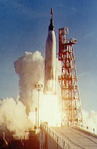

4.jpg , Q' L5 D( ~2 v4 G; p% ]2 y/ N8 J
) M  c" P3 L8 y美国国家航空和航天局供图/ |& ^) N* S4 D
着陆气囊的布置
