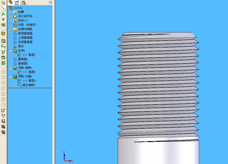

发表于 2008-11-11 12:29:34 | 显示全部楼层 来自: 中国新疆吐鲁番
你先画一个圆柱体作为螺杆,再画一个螺旋线,然后再用一个与螺纹牙型相同的图形进行扫描切除!

发表于 2008-11-11 15:20:14 | 显示全部楼层 来自: 中国天津
原帖由 lengxiaofeng123 于 2008-11-11 12:29 发表 http://www.3dportal.cn/discuz/images/common/back.gif
% i+ ?, x' |+ H' {你先画一个圆柱体作为螺杆,再画一个螺旋线,然后再用一个与螺纹牙型相同的图形进行扫描切除!
0 J4 I4 i* A0 ?& ^
( f+ C% M6 K2 r0 z( ~, M% X
l罗纹收尾时最好以锥状螺旋曲线为路径做扫描切除" C+ Y% A* z: L! c# `( K# {% g& C5 H

发表于 2008-11-25 15:53:55 | 显示全部楼层 来自: 中国浙江金华
画一圆柱体7 J$ B5 v) V: X- A+ t" L1 P4 C; f# {
画螺纹线
) B8 N8 a  T% Q, _螺纹扫描切除: n6 x/ k: q1 ~( E5 x! }' K" d
旧行
