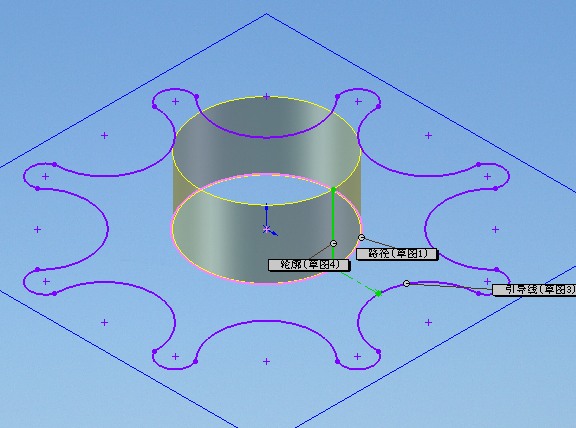

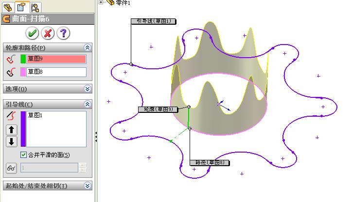

 楼主| 发表于 2008-11-10 17:05:13 | 显示全部楼层 来自: 中国福建厦门
比如说这个图它是怎么画出来的呢??
; H1 t5 z7 B% X, l/ g# n& Z1 v 20081106_61479f0b9d3de4f67fd7MBDoqPbLLp37.jpg 7 _; u$ Z3 n% g/ g) N" h0 l0 J
整了好久也只是画出个圆柱壁,哪位解释下错在哪里,谢谢哦
" Q$ w$ S) k: Y- x0 W; Y QQ截图未命名.bmp

回复 11# lytall 的帖子
轮廓(草图4)   与  构造线  等长
