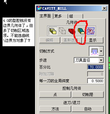

小弟是用CIMATRON的,最近学UG4.0不久,希望得到各位前辈的指点 ; a8 }( J; x' r+ b8 M. J3 f! }

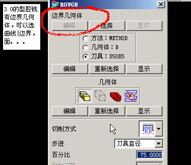

记得用3.0编型腔铣时主界面上有边界几何体选项,可以选曲线\边界,面,片体。。。为边界
% g" J% l6 a4 l0 e1 F: B0 V5 @
& ?9 C7 w1 N1 r% O; m# T. I, D4.0的型腔铣主界面上没这项了,多了切削区域的选项,这两个是一个意思吗?是切削区域代替了吗?: {3 Y3 ?% w" W* u! l4 R
( g; R4 M: ^! P见图1   2
; k. Y/ ^! O  B! I- Q6 @UG4.0型腔铣的切削区域的选择原则是什么?好像不能选曲线了,只有面,片体,实体可选,我用的是中文版。! \5 t3 b' _; }* [" U

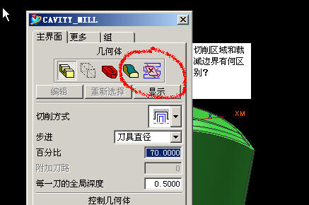

6 h  {4 b# i& W# e) e还有切削区域和裁减边界有何区别?适用范围分别是什么?
  u& q+ }! M( D9 g见图3

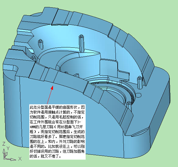

5 f+ D& S0 B. N! K比如我铣个型芯,分型面是平缓的曲面形状,因为软件是用接触点计算的,不指定切削范围的话在工件外围就有些没用的刀路,而指定切削范围后,生成的刀路就好看多了。
% z) F( `% O/ ]8 }" L如果要指定切削范围,可以用裁减边界,那可不可以用切削区域指定呢?
/ d: L0 ~% L' C& m是不是要人为控制边界大小呢?(因为不可以想CIMATRON那样指定在上,内,外,所以要人为偏置轮廓来控制?)' T0 H" z3 H' f7 X4 u" G; _& j3 u" U+ I

发表于 2008-11-10 15:37:12 | 显示全部楼层 来自: 中国湖南长沙
应该一个意思
发表于 2008-11-10 20:01:29 | 显示全部楼层 来自: 中国湖南郴州
你所说的3.0几何边界应该与4.0的切削区域原理是一样的。好久没用3.0了 ,记得3.0型腔铣的好象主界面上有个“切削区域”?
3 V! e2 c; Y& j3 @, n- v   切削区域是用来选择要加工的区域,而裁剪区域是用来裁剪刀路的,裁剪侧分内侧与外侧,在你设置好封闭区域后,选裁剪侧为外侧,则外侧的刀路被裁剪掉,只走内侧;选裁剪侧为内侧,则内侧的刀路被裁剪掉,只走外侧% K0 L3 R# o) D# Z. E3 ^; [

发表于 2008-11-10 21:03:38 | 显示全部楼层 来自: 中国北京
我没用过3.0,我说一下4.0的
2 K- @5 V* X, ~: b不选择切削区域和裁减,就会生成和等高铣类似的刀轨,而切削区域在理论上说是可以不选择的,裁减的功能是保留或去除范围内的刀轨,此范围是可以通过点、线、面等方选择范围,但范围是所选点线面在XC-YC面内的投影。
9 a" q% z* |4 M& \* G+ W9 C0 S. `应用范围:加工外形时,一般不选择加工区域,切削范围用层和裁减的范围来控制;加工内腔时,一般要选择加工区域,这样生成的刀轨比较好,当然此时也可以用裁减保留或删除一些刀轨。
, a% e0 \. `  M! K至于你说的什么偏移刀具半径的,没有这个问题啊,选择是本来就有on还是tanto的选项啊。4 d$ }: F, v( `4 b- ?: h  D
- \/ K% I+ V  h- f8 [- z你说的最后一个问题,零件我看不太清楚,但你说的不指定切削范围的话在工件外围就有些没用的刀路,型腔铣是一个基于毛坯和零件生成程序的操作,只要有什么样的余量就生成什么样的刀轨啊。
 楼主| 发表于 2008-11-15 10:04:01 | 显示全部楼层 来自: 中国广东佛山
我是用CIMATRONE8的,在CIMATRON里,当遇到下图的分型面的工件时,要用轮廓来限制切削范围或是把周围分型面延长一个刀鼻圆角,算出的刀路才没有外围的没用刀路。
3 H5 G* m0 U9 ^, w' B( M, ~5 D现在改用UG4.0,就想知道UG是不是也要这样才行。见下图
