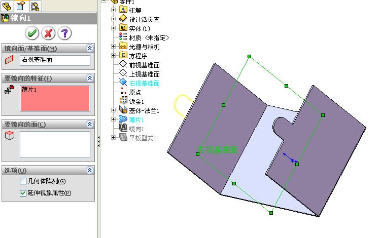

发表于 2008-11-11 09:56:16 | 显示全部楼层 |阅读模式 来自: 中国山东青岛

 楼主| 发表于 2008-11-11 10:27:55 | 显示全部楼层 来自: 中国山东青岛
回复 2# 李小飞 的帖子
但是那个镜像不能用啊。对于钣金来说镜像不上
 楼主| 发表于 2008-11-11 11:21:55 | 显示全部楼层 来自: 中国山东青岛
哈哈,终于知道了,原来钣金镜像时不能够选择基准面,而要选择钣金的面。

 楼主| 发表于 2008-11-11 14:24:21 | 显示全部楼层 来自: 中国山东青岛
回复 5# zhaowenzhu 的帖子
可是我用07版本的就是选不上,我只有选择钣金的面才能选上啊。

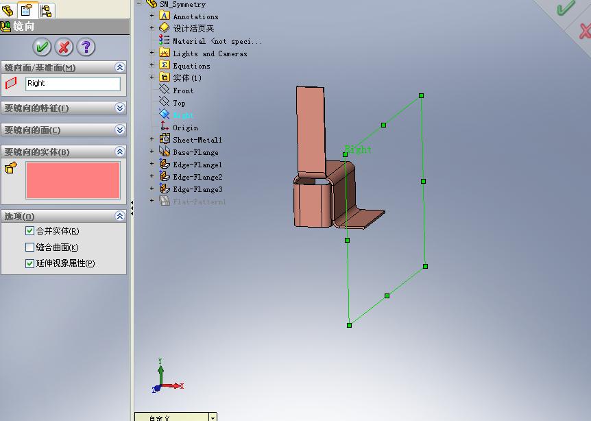

 楼主| 发表于 2008-11-13 14:11:55 | 显示全部楼层 来自: 中国山东青岛
SM_Symmetry.rar (90.37 KB, 下载次数: 8)
发表于 2008-11-14 12:56:04 | 显示全部楼层 来自: 中国浙江温州
原帖由 junjun1986 于 2008-11-13 14:11 发表 http://www.3dportal.cn/discuz/images/common/back.gif
1 O) u/ L6 B" n4 |3 @# K6 j3 n10490531049052
! [, A) ]2 U+ n3 y# |( B
3 Z% ]. p. L' ^" |这个实体确实不能用基准面做镜像面,在2008里也不行,不知道为什么。
