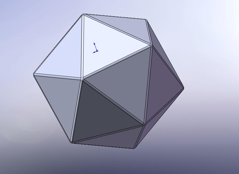

发表于 2008-11-11 11:59:56 | 显示全部楼层 |阅读模式 来自: 中国山东青岛
未命名.jpg 20面,无圆角.rar (925.58 KB, 下载次数: 42)

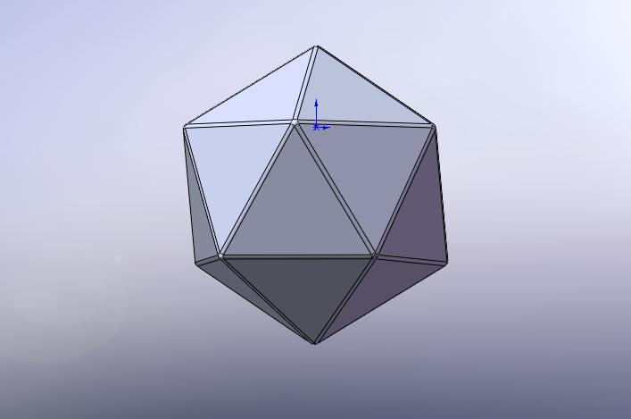

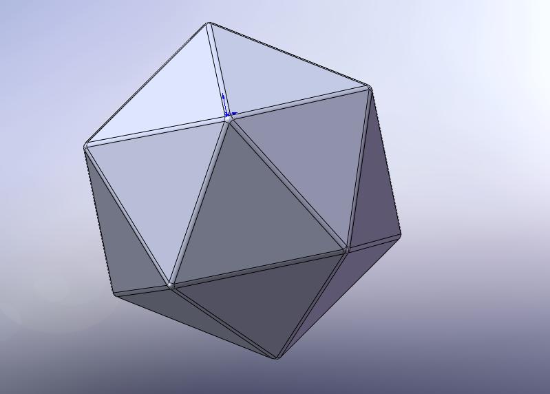

发表于 2008-11-11 13:18:34 | 显示全部楼层 来自: 中国重庆
是这样的吗?

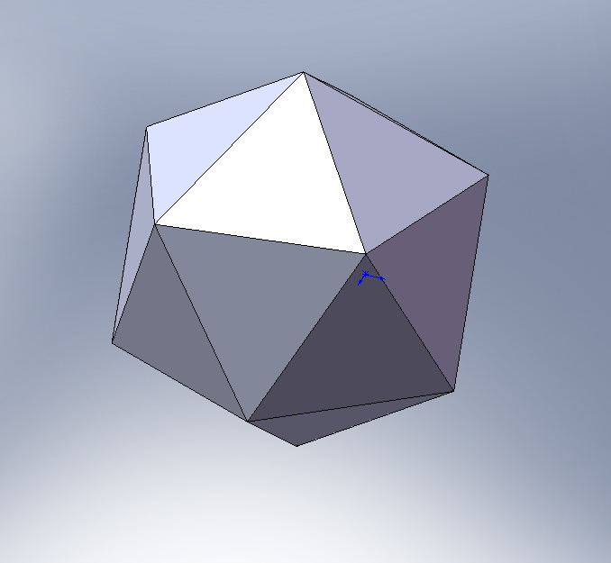

发表于 2008-11-11 13:21:45 | 显示全部楼层 来自: 中国广东中山
原帖由 junjun1986 于 2008-11-11 11:59 发表 http://www.3dportal.cn/discuz/images/common/back.gif. E) y4 G8 X+ M! W0 U* F7 o0 a4 Z
10464241046423各位,我做了一个二十面,可是在边线上不能圆角,还望各位不吝赐教
1 Q7 Z3 f+ W( _$ U; @

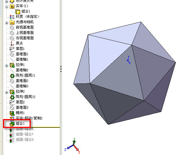

, x) u, Y. n& ?2 v0 a" b你做的图形有多实体,两个实体间是不能用圆角命令的。0 b8 Z9 B6 v2 w  L- s
, {* b! M8 I8 u4 u, p3 t看下图示,在这一步插件--组合--把多实体组合成单一实体--完成圆角。
( M. R$ @" f8 l+ [$ Z8 t$ y: a
: U$ g' i$ e- e0 x
& j: i! X4 ?) |! M5 {1 u/ t 2.jpg

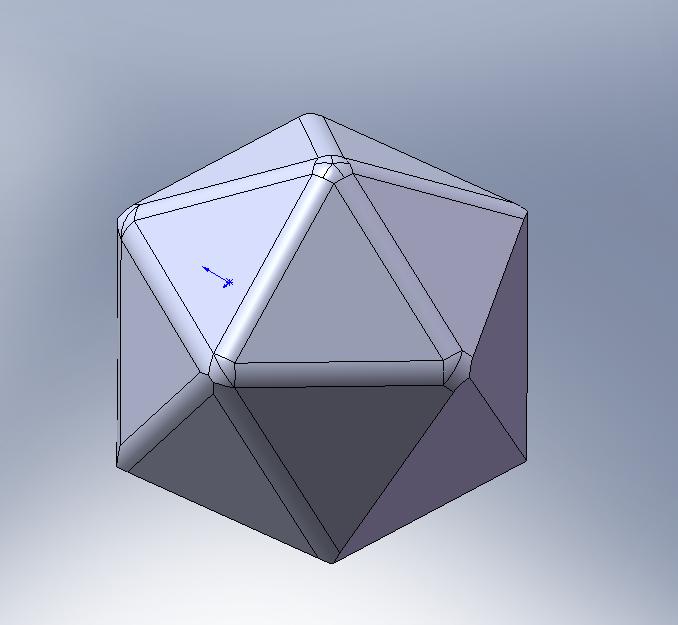

 楼主| 发表于 2008-11-11 14:06:43 | 显示全部楼层 来自: 中国山东青岛
  B5 L4 [( m2 @) e& m" t- J4 v. J看起来可真是难看啊。

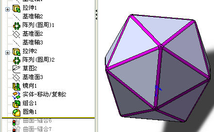

 楼主| 发表于 2008-11-13 14:07:01 | 显示全部楼层 来自: 中国山东青岛
原帖由 寂静天花板 于 2008-11-13 10:06 发表 http://www.3dportal.cn/discuz/images/common/back.gif
9 C6 v& V- l( ^% o( e看看圆角属性管理器的选项.
- Y- s3 F- |7 t
谢谢啊。已经搞定了
