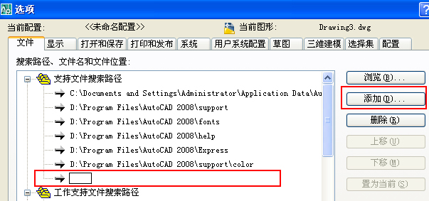

发表于 2008-11-12 10:33:48 | 显示全部楼层 来自: 中国安徽合肥
# @! Y9 u8 i0 B将选顶中的文件搜索路径增加到你的幻灯片文件目录。
